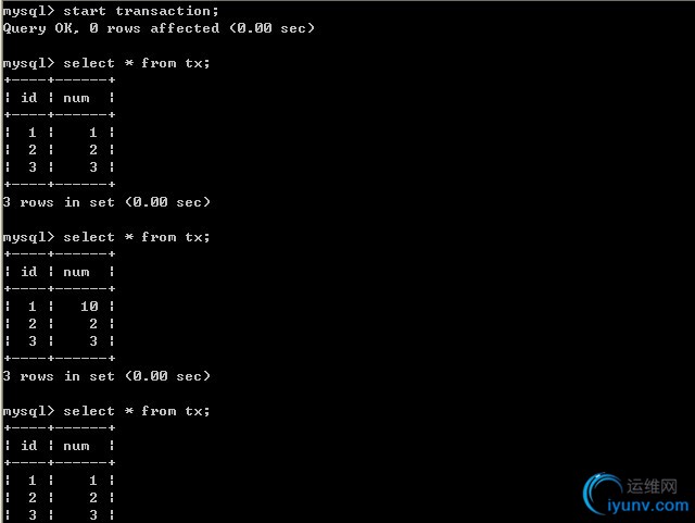

(一)、将A的隔离级别设置为read uncommitted(未提交读)
  在B未更新数据之前:
  客户端A:
  B更新数据:
  客户端B:
  客户端A:
  经过上面的实验可以得出结论,事务B更新了一条记录,但是没有提交,此时事务A可以查询出未提交记录。造成脏读现象。未提交读是最低的隔离级别。
