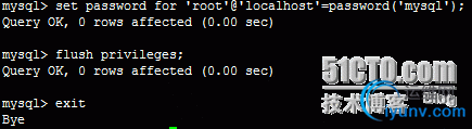

  # mysql -u root –p                  # 复制粘贴或手动输入密钥  登录后,设置mysql登录的新密码:
  mysql > SET PASSWORDFOR 'root'@'localhost' = PASSWORD('mysql');
  mysql > flushprivileges;
  mysql > exit;

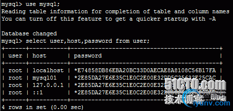

  mysql> use mysql;
  Database changed
  mysql> selecthost,user,password from user; #默认只允许本地client远程登录
mysql> update user set host='%' where user='root' andhost='localhost';
mysql> flush privileges;

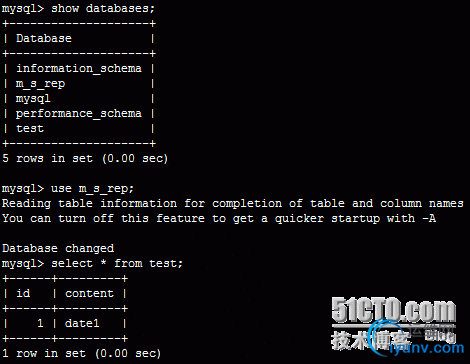

  在masterA上创建数据库和表:
  mysql> createdatabase m_s_rep;

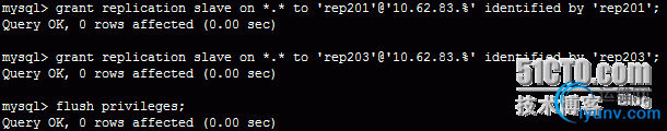

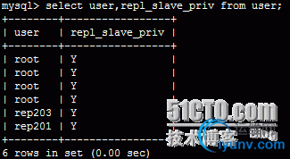

在MasterA主库上创建同步复制时的用户并授权
  1. 在masterA上新建2个账户,用于masterB和slave同步数据
mysql>  GRANTREPLICATION SLAVE ON *.* TO 'rep201'@'10.62.83.%' IDENTIFIED BY 'rep201';
mysql> GRANTREPLICATION SLAVE ON *.* TO 'rep203'@'10.62.83.%' IDENTIFIED BY 'rep202';
mysql> FLUSH PRIVILEGES;
mysql> select user,repl_slave_priv from user ; #查看授权的replication slave的用户;

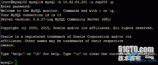

  2.授权完毕后,我们需要在MasterB和Slave测试rep201和rep203用户是否可以连接master。如下:
# mysql -h 10.62.83.201 -umysql01 –p

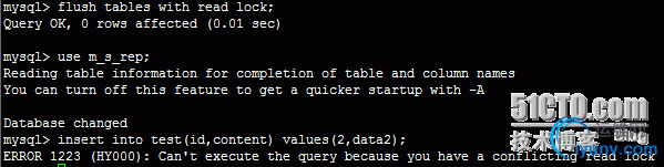

MasterA主库锁表
  先锁住主库MasterA的表,防止数据再写入,导致主从数据库不一致。
mysql> FLUSH TABLES WITH READ LOCK; #主库master锁表;
mysql> insert into TABLE values(6); #测试是否表被锁;
  注意:锁表命令窗口不要退出,退出后锁表无效。

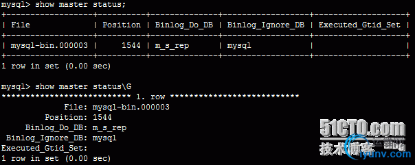

记录MasterA 主库的binlog以及pos位置节点
mysql> show master status;
mysql> show master status\G
  注意:这个时候数据库仍然是被锁定的,不要退出这个窗口,退出锁表就无效了;

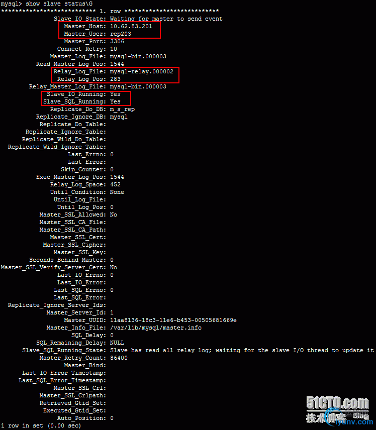

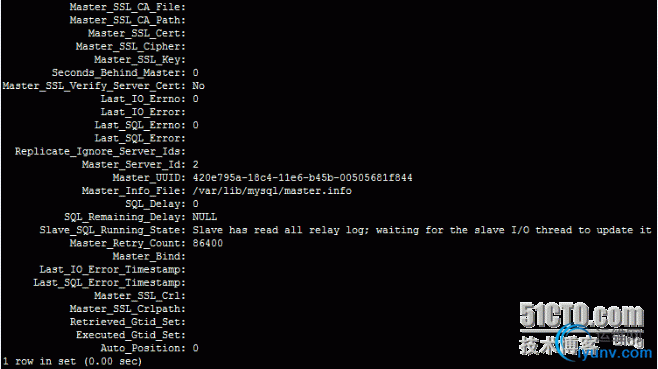

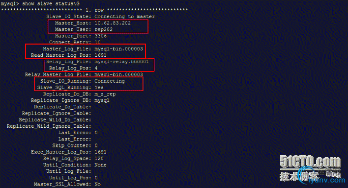

配置MasterA和MasterB互为主从并开启从库同步
  1.在MasterB 10.62.83.202上配置MasterA的从库,并开启从库同步
mysql>
CHANGE MASTER TO MASTER_HOST='10.62.83.201',MASTER_USER='rep201', MASTER_PASSWORD='rep201', MASTER_PORT=3306, MASTER_LOG_FILE='mysql-bin.000003',MASTER_LOG_POS=1544, MASTER_CONNECT_RETRY=10;
mysql> start slave;
  2. 在MasterA 10.62.83.201上配置MasterB的从库,并开启从库同步
mysql>
CHANGE MASTER TO MASTER_HOST='10.62.83.202', MASTER_USER='rep202',MASTER_PASSWORD='rep202', MASTER_PORT=3306, MASTER_LOG_FILE='mysql-bin.000003',MASTER_LOG_POS=1691, MASTER_CONNECT_RETRY=10;
mysql> start slave;
  注意:
  我们查看同步是否主要是查看Slave_IO_Running与Slave_SQL_Running选项。如果正常同步,这两选项必须同时为YES。
  如果Slave_IO_Running为NO,说明可能是从库与主库的网络不通。
  如果Slave_SQL_Running为NO,说明很可能是从库与主库的数据不一致。
  通过上图,我们可以看到目前Slave_IO_Running和Slave_SQL_Running都为YES。说明现在主从同步是正常的。
  并且通过上图,我们也可以看到从库slave与主库master刚开始同步时的binlog文件名以及开始同步时的pos位置节点。

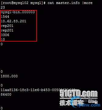

  2.现在我们来查看MasterB的master.info,如下:
# cat master.info |more
  可以看到这个文件保存了从库MasterB同步主库MasterA时的相关信息:IP、用户、密码、binlog文件名、pos位置节点、同步周期。

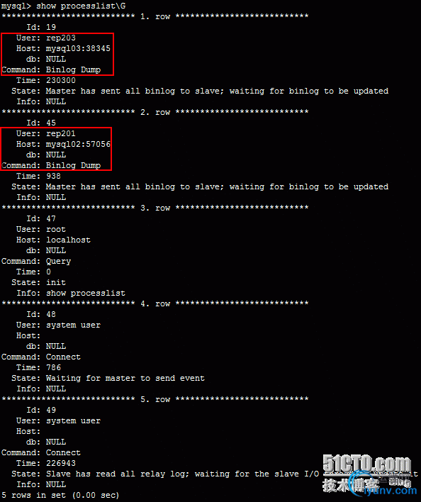

  3.查看MasterB的进程状态
mysql> SHOW PROCESSLIST\G
  注意:
  查看状态, 其中第1 、第2 和第3进程上是此服务器做为从开始的3个线程;第4的BinlogDump进程做为主提供给从的发生binlog的线程;
  4.查看MasterA的进程状态
  注意:
  查看状态, 其中第3 、第4 和第5进程上是此服务器做为从开始的3个线程;第1和第2的Binlog Dump进程做为主提供给从的发生binlog的线程;

在Slave端上创建数据库m_s_rep并导入主库备份
  1.在Slave端创建数据库m_s_rep
  2.在MasterA上复制数据库备份
# scp /tmp/m_s_rep.sql root@10.62.83.203:/tmp/  3.导入主库数据备份
  注意:导入数据之前,确保数据的一致性;
配置Salve端为MasterA和MasterB同步并开启同步
  1. 在Slave 10.62.83.203上配置MasterA的从库,并开启从库同步
mysql>
CHANGE MASTER TO MASTER_HOST='10.62.83.201',MASTER_USER='rep203', MASTER_PASSWORD='root', MASTER_PORT=3306,   MASTER_LOG_FILE='mysql-bin.000003', MASTER_LOG_POS=1544,MASTER_CONNECT_RETRY=10;
mysql> start slave;
