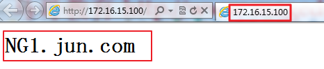

访问结果如图:

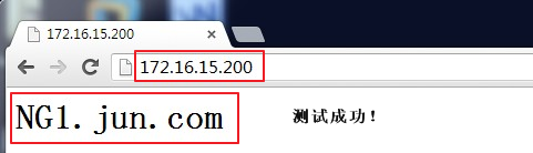

通过浏览器访问飘逸IP:172.16.15.200,如下图: 220146673.jpg

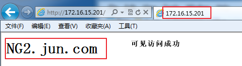

通过浏览器访问飘逸IP:172.16.15.201,结果如下图:
