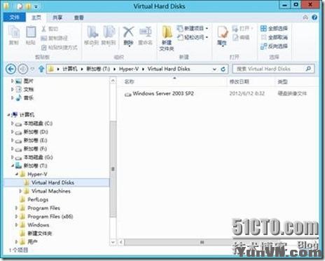

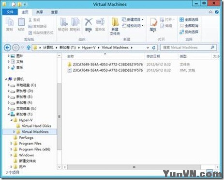

测试环境中使用名称为“Windows Server 2003 SP2”的虚拟机。“Windows Server 2003 SP2”虚拟机创建完成后,本例中虚拟硬盘存储在“T:\Hyper-V\Virtual Hard Disks”文件夹(如图1所示)中,虚拟机配置文件存储在“T:\Hyper-V\Virtual Machines”文件夹中(如图2所示)。

“Windows Server 2003”虚拟机配置保存在“23CA7649-5E4A-4053-A772-C3BD6521F576”XML文档中,该文档名称是在创建虚拟机的过程自动生成,使用全球唯一标识符GUID作为虚拟机名称。虚拟机使用的虚拟硬盘位置在XML配置文件中内容如下:

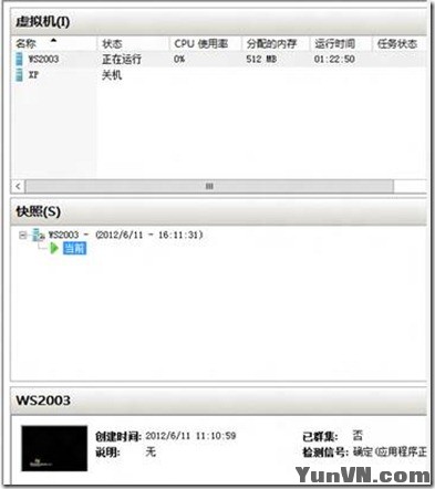

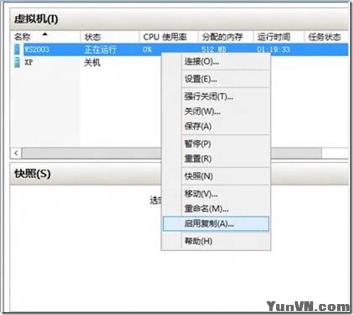

打开“Hyper-V管理器”,右击目标虚拟机(本例中使用的虚拟机为WS2003),在弹出的快捷菜单中选择“快照”命令,如图3所示。
图3
命令执行后,创建当前虚拟机快照,快照名称默认定义为:虚拟机名称+当前日期+创建时间,例如WS2003 - (2012/6/11 - 16:11:31))。创建完成的快照显示在“快照(S)”面板中,如图4所示。计算机真实运行状态为“当前”,显示状态为“ 8542783b8378cedb7d98a30ce8ce0577.jpg ”。

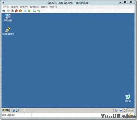

Hyper-V管理器选择目标虚拟机后,鼠标右键选择“连接”命令打开虚拟机连接器,如图5所示。
图5

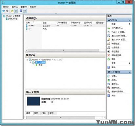

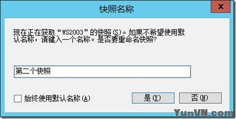

单击菜单栏的“操作”菜单,在显示的下拉菜单列表中选择“快照”命令。命令执行后,显示如图6所示的“快照名称”对话框,文本框中键入第二个快照名称。如果不想手动设置快照名称,选择“始终使用默认名称”选项。单击“是”按钮,创建快照。
图6
创建完成的快照(手动命名)在“Hyper-V”管理器中显示在树形列表中,如图7所示。

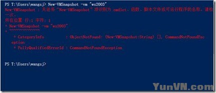

  3. Powershell脚本创建快照
在以前的版本可以使用“Set-VMSnapshot”命令创建快照,在Windows Server2012中打开“Windows Power shell ISE”后,没有发现该命令。测试结果如图8所示。
图8

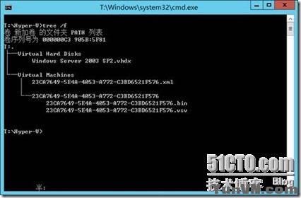

以名称为“Windows Server 2003 SP2”虚拟机为例说明。创建的虚拟机文结构如图9所示:
图9

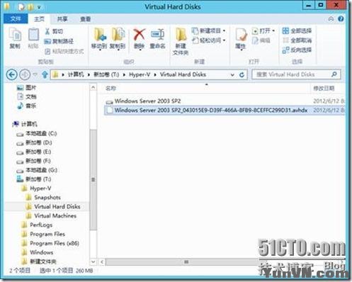

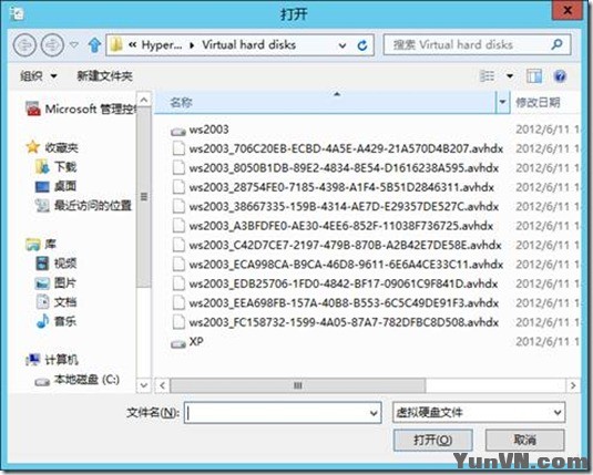

AVHD或AVHDX文件是快照磁盘文件。当创建一个快照时,Hyper-V会创建格式如“虚拟机名称+‘_’+ GUID(随机生成)”的快照文件,例如“Windows Server 2003 SP2”虚拟机创建的一个快照文件为“Windows Server 2003 SP2_043015E9-D39F-466A-8FB9-8CEFFC299D31.avhdx”,如图10所示。“Windows Server 2003 SP2”是虚拟机名称,“043015E9-D39F-466A-8FB9-8CEFFC299D31”是GUID。快照文件使用的GUID和原虚拟机使用的GUID名称不同。
图10
创建快照后,将修改“Windows Server 2003”虚拟机XML配置文件,原虚拟机磁盘文件为“T:\Hyper-V\Virtual Hard Disks\ Windows Server 2003 SP2.avhdx”,修改为“T:\Hyper-V\Virtual Hard Disks\ Windows Server 2003 SP2_043015E9-D39F-466A-8FB9-8CEFFC299D31.avhdx”,快照文件作为虚拟机使用的虚拟磁盘文件。修改后的内容如下:

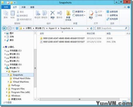

创建快照时,Hyper-V复制虚拟机的XML配置文件,并且使用一个新生成的GUID命名,生成快照的XML配置文件。例如名称为“Windows Server 2003 SP2”的虚拟机,创建一个快照后,生成新的快照配置文件“90B12240-A547-484B-B848-4E6AB1551027”,如图11所示。
图11

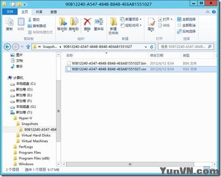

  4. 虚拟机状态文件
快照在虚拟机关闭状态生成,将不会生成VSV文件,但与快照配置文件同名的文件夹将自动生成。
在虚拟机运行时创建快照,将生成一个以“VSV”为后缀的虚拟机状态文件,存放在与快照配置文件同名的文件夹中,VSV文件的名称与快照配置文件同名。如图12所示。
图12
  5. 内存镜像文件
快照在虚拟机关闭时创建,不会创建内存镜像文件(以BIN为后缀的文件),但与快照配置文件同名的文件夹将自动生成。
在虚拟机运行时创建快照,将生成一个以“BIN”为后缀的内存镜像文件,存放在与快照配置文件同名的文件夹中,BIN文件的名称与快照配置文件同名。

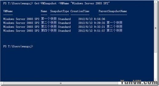

测试环境中,名称为“Windows Server 2003 SP2”的虚拟机创建4个快照,使用“Get-VMSnapshot -VMName "Windows Server 2003 SP2"”命令查看快照状态以及快照的父快照,如图1所示,每个快照名称都是用汉字名称表示。

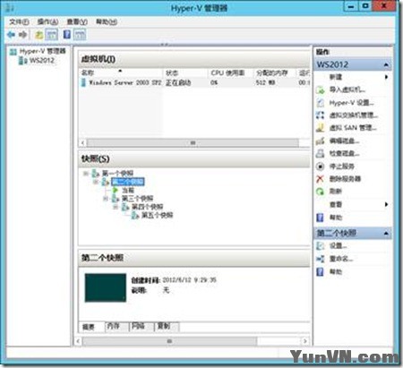

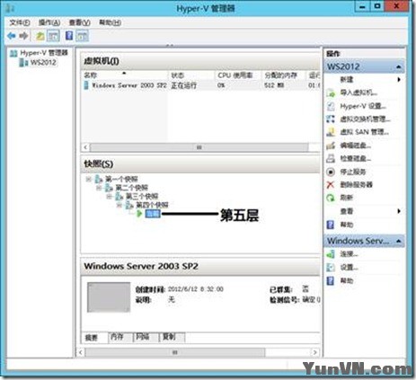

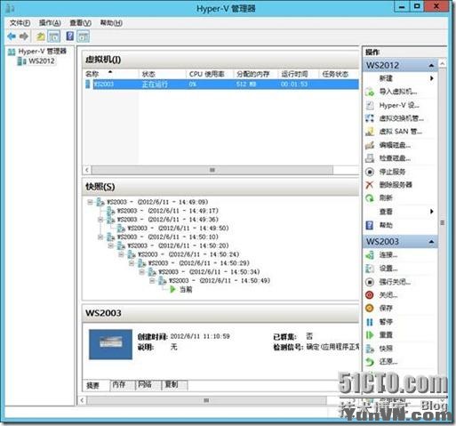

“还原”功能只能将虚拟机正在运行的状态还原到前一个时间点。“还原”功能不支持任意时间点的还原。本例中名称为“Windows Server 2003 SP2”虚拟机创建了四个快照,如图2所示。虚拟机当前的状态位于快照树的最底层,即第5层。
图2

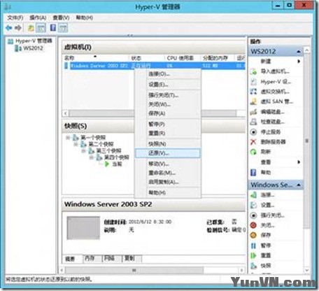

第1步,右击名称为“Windows Server 2003”的虚拟机,在弹出的快捷菜单中选择“还原”命令,如图3所示

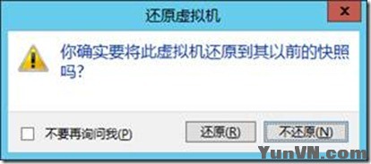

第二步,命令执行后,打开“还原虚拟机”对话框。提示“您确实要将此虚拟机还原到其以前的快照吗?”,即还原到上一个时间点。如图4所示。
图4
第3步,单击“还原”按钮,首先关闭虚拟机操作系统,然后启动还原过程。还原完成后,即可恢复到上次快照(第四层)的状态。

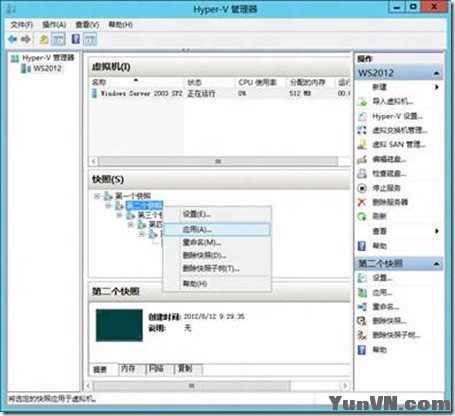

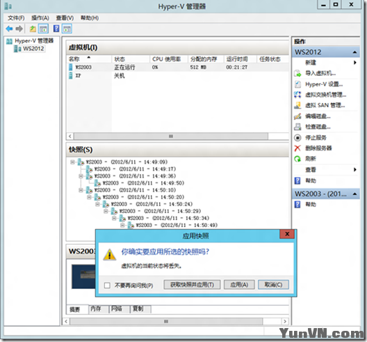

“还原”功能只能还原到上一个时间点的快照。如果虚拟机创建了多个快照,通过“应用”功能可以恢复到任意时间点的快照。上例的虚拟机中创建多个快照,本例中将快照恢复到第二个时间点。
第1步,选择需要将快照恢复到第二个时间点,即“第二个快照”,右击该快照,在弹出的快捷菜单中选择“应用”命令,如图5示。

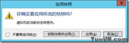

图5
第2步,命令执行后,显示如图6所示的“应用快照”对话框。
图6
第3步,该对话框提供2个功能:应用和获取快照并应用。
l 如果选择“应用”,首先关闭虚拟机,然后还原虚拟机。
l 如果选择“获取快照并应用”,首先为当前虚拟机创建快照,然后关闭虚拟机,然后还原虚拟机。

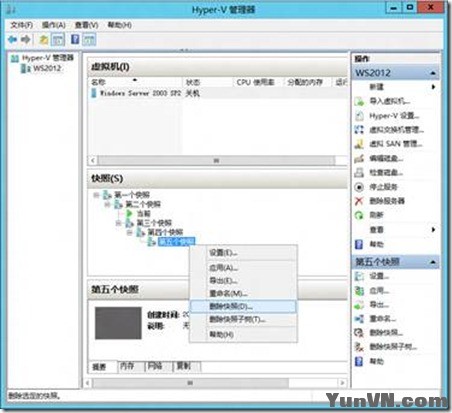

1. 虚拟机关闭时删除快照
虚拟机“Windows Server 2003 SP2”处于关机状态,虚拟机已经创建5个快照,本例中将删除第5个快照。

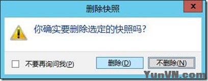

第一步,选择需要删除的快照,鼠标右键选择“删除快照”命令,如图8所示
图8
第二步,命令执行后,显示如图9所示的对话框,单击“删除”按钮,删除选择的快照。
图9

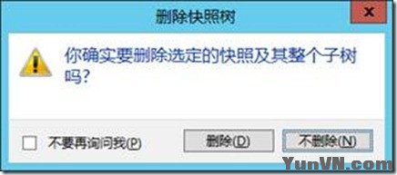

第1步,右击目录树中的第一个快照,在弹出的快捷菜单中选择“删除快照子树”命令,如图10所示。
图10
第2步,命令执行后,打开“删除快照树”对话框。单击“删除”按钮,执行删除操作。删除完成后,立即执行快照文件合并过程直到成功。如图11所示。

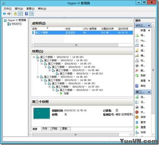

当移动包含快照的虚拟机时,不但要导出虚拟机的原始硬盘文件,也要导出快照文件。如果包含多层级快照,需要注意快照之间的合并。如果要整体导出快照树,需要选择最底层的快照。或者执行完整的虚拟机导出功能。
在实际应用中,建议不要创建多层级和不同层级且有不同深度的快照树(如图1所示),这样的快照应用对管理员来说是个灾难。好的习惯是创建快照并测试通过后,尽快执行合并功能,以减少快照数量和深度.虽然在Windows 8中提供多种导入导出虚拟机模式,但是建议导出带有快照的虚拟机还是使用Hyper-V管理器完成。

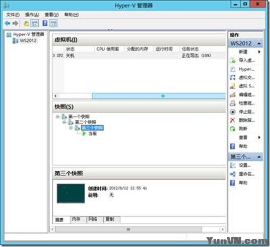

“Hyper-V管理器”提供快照“导出”功能,使用该功能可以导出已经创建的快照,本例中名称为“Windows Server 2003 SP2”的虚拟机创建了四个快照,导出名称为“第三个快照”的快照。

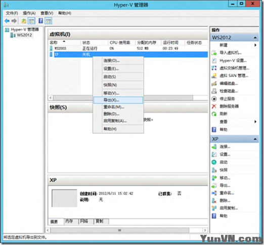

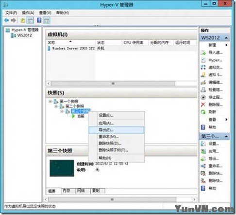

第1步,关闭虚拟机。右击名称为“第三个快照”的快照,在弹出的快捷菜单中选择“导出”命令,如图2所示。
图2

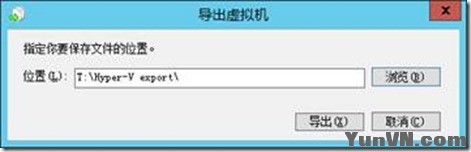

第2步,命令执行后,显示如图3所示的“导出虚拟机”对话框。设置存储导出虚拟机的目标文件夹。单击“浏览”按钮,选择目标文件夹,或者在“位置”文本框中键入存储导出虚拟机快照的目标文件夹,如图9-45所示。
图3
第3步,单击“导出”按钮,开始导出虚拟机,导出状态如图4所示,“虚拟机”面板中的“任务状态”列显示导出状态。

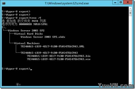

第四步,导出完成后,在目标文件夹中显示快照导出后的文件结构,如图5所示,导出文件组中包括:config.xml 文件、虚拟机使用的所有虚拟硬盘、虚拟机状态文件、虚拟机镜像文件以及以及exp文件(虚拟机配置文件)。

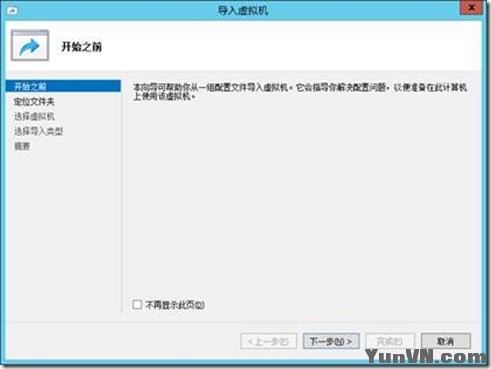

第1步,右击宿主机,在弹出的快捷菜单中选择“导入虚拟机”命令,启动“导入虚拟机”向导,打开“开始之前”对话框。如图6所示。
图6

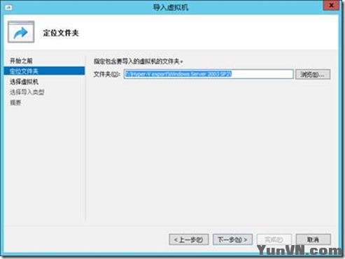

第2步,单击“下一步”按钮,打开“定位文件夹”对话框。设置存储导出的虚拟机目标文件夹。如图7所示。
图7

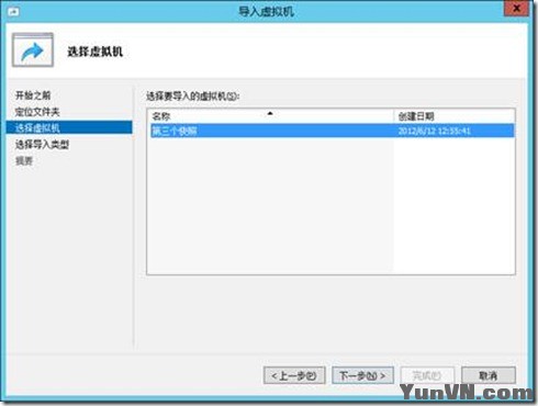

第三步,单击“下一步”按钮,打开“选择虚拟机”对话框。选择需要导入的虚拟机。名称显示为“第三个快照”。如图8所示。

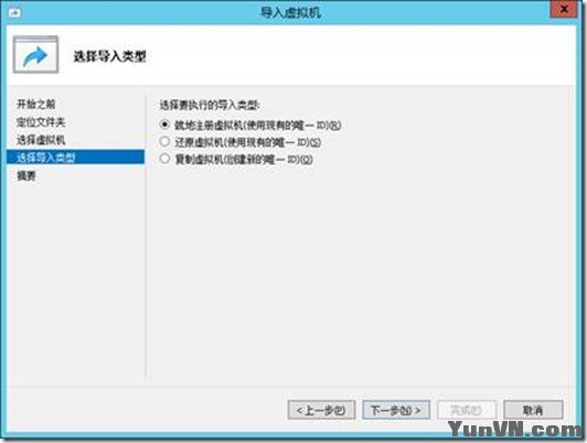

第四步,单击“下一步”按钮,打开“选择导入类型”对话框,如图9所示。提供三种导入方式。
l 就地注册虚拟机:如果宿主机中第一次导入该虚拟机,建议使用该方式。
l 还原虚拟机:覆盖已经存在的虚拟机。
l 复制虚拟机:导入的虚拟机将使用新的GUID创建一个新虚拟机,如果存在同名的虚拟机,将在虚拟机列表中显示两个同名的虚拟机。
图9

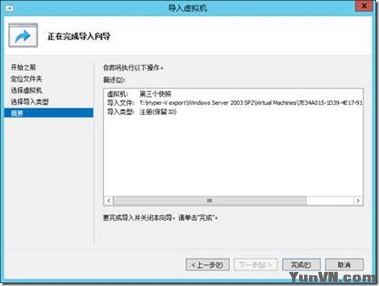

第五步,单击“下一步”按钮,打开“正在完成向导”对话框。显示导入虚拟机摘要信息。如图10所示。
图10

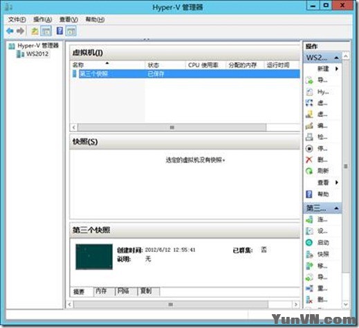

第六步,单击“完成”按钮,开始导入虚拟机直至完成。完成后的状态如图11所示。注意虚拟机的状态为“已保存”。启动虚拟机后,首先执行还原,然后正常打开虚拟机。
