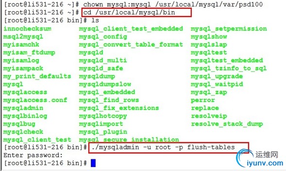

  Mysql出现错误#1036 – Table ‘xxx_posts’ is read only怎么办?
  在给网站搬家的时候,数据库转移完了,开始访问网站,结果在某些操作中出现了“Table 'xxx_posts' is read only”这样的错误?
  这是什么原因呢?看提示貌似是说这个数据库只读,那么应该是权限设置出了问题。
  经过查找,找到了问题所在,原来是直接给mysql上传数据库后,我没有修改权限,下面说说解决办法:
  01.将你对于数据库中的文件权限,授权给mysql运行用户。一般centos下mysql数据库地址是在/usr/local/mysql/var/这里,进入这个目录后找到你要修改的数据库,然后运行下面命令:
  chown mysql:mysql  /usr/local/mysql/var/psd100
  OK,这样就成功将mysql权限授权给了这个数据库中的所有文件。
  02.接下来一步运行mysqladmin,刷新一下数据表,一般都在mysql/bin下面,我的在/usr/local/mysql/bin 里面,我们在命令行下切换到这个目录。
  然后运行命令:/usr/local/mysql/bin/mysqladmin -u root -p flush-tables 输入mysql密码,即可成功刷新,如图所示:

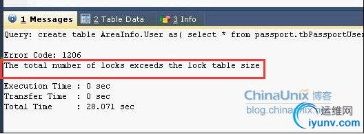

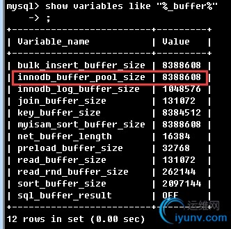

  Mysql解决The total number of locks exceeds the lock table>
  在对数据库一张表进行大量数据删除时候出现下面报错
  原来是InnoDB表执行大批量数据的更新,插入,删除操作时会出现这个问题,需要调整InnoDB全局的innodb_buffer_pool_size的值来解决这个问题,并且重启mysql服务。
  查看当前数据库存储引擎,在创建时使用 ENGINE=InnoDB类型。
  默认的innodb_buffer_pool_size=8M
  修改my.cnf配置文件
  innodb_buffer_pool_size=64M
  重启MySQL服务即可。

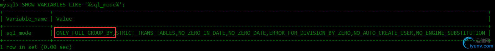

mysql 5.7.9 [Err] 1055 插入时候会报sql_mode=only_full_group_by
  mysql 5.7.9 [Err] 1055 插入时候会报下面错误:
[Err] 1055 - Expression #1 of ORDER BY clause is not in GROUP BY clause
and contains nonaggregated column 'information_schema.PROFILING.SEQ'
which is not functionally dependent on columns in GROUP BY clause; this
is incompatible with sql_mode=only_full_group_by

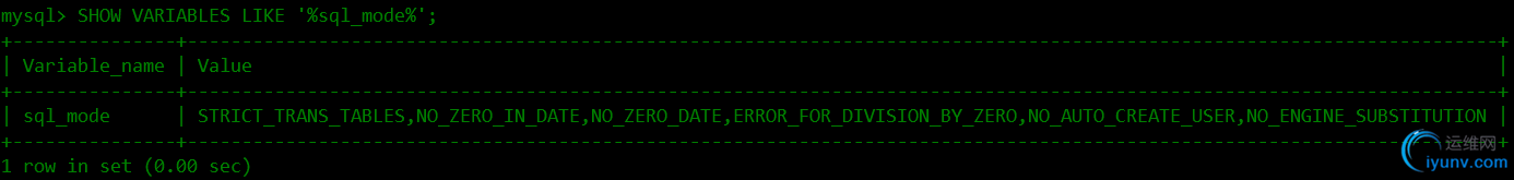

  进行数据库查看如下:
  解决方法:
在my.cnf 里面设置
sql_mode='STRICT_TRANS_TABLES,NO_ZERO_IN_DATE,NO_ZERO_DATE,ERROR_FOR_DIVISION_BY_ZERO,NO_AUTO_CREATE_USER,NO_ENGINE_SUBSTITUTION'
在sql_mode 中去掉only_full_group_by
  在到数据库中查看:

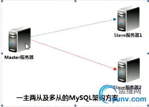

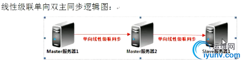

  单向主从同步
  一主二从及多从同步
  双向主主同步
  级联单向双主同步
  环状级联单向多主同步
  环状级联多主多从同步
