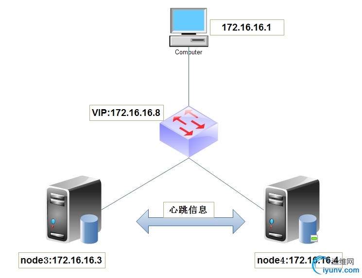

  三:试验拓扑图

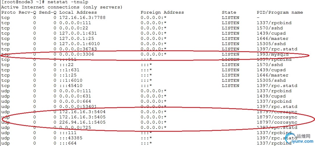

  看 现在node3和node4都在线 ,此时node3为主节点,资源都在node3节点上.看下node3是否已经启动了mysql
  可以看到mysql在node3节点上
