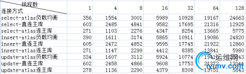

  利用sysbench测试了并发线程个数不同的情况下,分别执行80000次 select,update 和 insert 三种操作。每组测试重复三次取平均值。
  以下是三个场景下的qps对比:
  以上数据对应的折线图如下:
  同时测试了sysbench不同并发线程下,完成每个SQL操作平均时间(单位:ms,时间越短,系统性能越好)。具体数据对比如下所示:
  以上数据对应的折线图如下:
  由以上统计结果可知:
  (1)在只能主库的情况下,通过atlas转发sql要比直连db性能下降了大约40%-50%
  (2)通过atlas引入从库的负载均衡后,并发小的时候atlas并无优势,但是随着并发量的增大,atlas优势明显.
  (3)从每条sql的平均响应时间来看,引入从库的负载均衡后,在并发小时atlas的响应时间大概是直连db的1-1.5倍,但是当高并发时,atlas的响应时间明显比直连db的时候少。
  由以上测试结果可知atlas适用于一主多从的高并发场景。

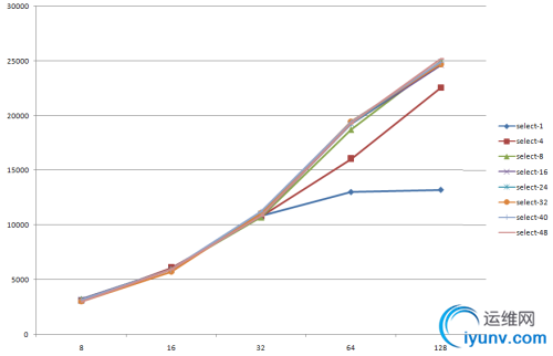

  五:event-threads参数对atlas性能的影响
  event-threads 是 Atlas 工作时创建的工作线程个数,这个值设置的不同对 Atlas 性能也有比较明显的影响。 将event-threads 分别设置为1,4,8,16,24,32,40,48进行测试,Atlas转发select请求时的 QPS 和完成每条SQL操作时间对比。具体对比结果如下所述:
  qps数据:
  以上数据对应的拆线图为:

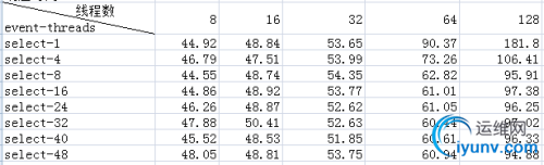

  平均响应时间:

  测试的结果可知,并发量小的时候event-threads参数的影响不大,但是随着并发的增大,event-threads参数设置1,4时,atlas的qps明显低于event-threads设置成>=8的时候,同时平均响应时间也明显增长。但是当events-threads设置成与cpu核数相等和cpu的2-6倍时,qps和sql的平均响应时间都差别不大。由此可见,event-threads不能设置成小于cpu的核心数。
