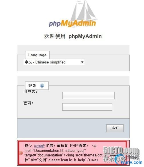

  这个是因为mysql没有启动的缘故。
  启动mysql:service mysqld start
