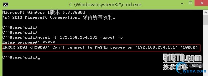

  到这里整个安装步骤已经完成了,但是我们经常来配置或登录mysql数据库的时候,不可能每次都在服务器上来配置,很多情况会通过终端来登录服务器,默认mysql服务器禁止从其他终端来登录它。
  解决方法如下:
  首先登录到数据库
  [root@wuli ~]#mysql –uroot –p
  Enter password:mysql
  mysql> use mysql
  Reading table information for completion oftable and column names
  You can turn off this feature to get aquicker startup with -A
  Database changed
  mysql> update user set host='%' wherehost='localhost';
  Query OK, 1 row affected (0.06 sec)
  Rows matched: 1  Changed: 1 Warnings: 0
  mysql> flush privileges;
  Query OK, 0 rows affected (0.06 sec)
  接下来我们再来通过客户端来登录服务器:
  成功登录。
  如果遇到下面提示符,原因是由于服务器开启了防火墙导致的,解决方法:关闭防火墙即可。
