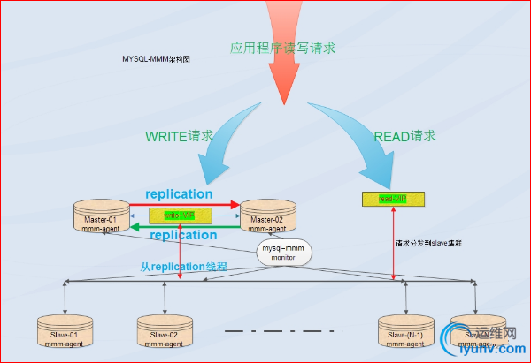

  一、MMM简介
  MMM即Multi-Master Replication Manager for MySQL:mysql多主复制管理器,基于perl实现,关于mysql主主复制配置的监控、故障转移和管理的一套可伸缩的脚本套件(在任何时候只有一个节点可以被写入)
  MMM也能对从服务器进行读负载均衡,所以可以用它来在一组用于复制的服务器启动虚拟ip
  它还有实现数据备份、节点之间重新同步功能的脚本。
  MySQL本身没有提供replication failover的解决方案,通过MMM方案能实现服务器的故障转移,从而实现mysql的高可用。
  MMM不仅能提供浮动IP的功能,如果当前的主服务器挂掉后,会将你后端的从服务器自动转向新的主服务器进行同步复制,不用手工更改同步配置。

  Mmm主要功能由下面三个脚本提供:
  mmm_mond  负责所有的监控工作的监控守护进程,决定节点的移除(mmm_mond进程定时心跳检测,失败则将write ip浮动到另外一台master)等等
  mmm_agentd  运行在mysql服务器上的代理守护进程,通过简单远程服务集提供给监控节点
  mmm_control通过命令行管理mmm_mond进程

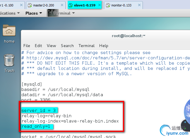

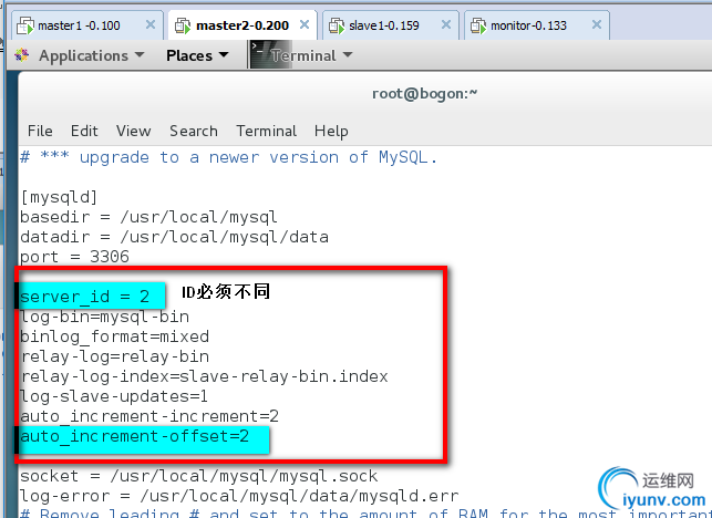

  5在master1、master2、slave1、主机上安装mysql5.7和配置复制
  master1和master2互为主从,slave1、为master1的从
  在每个mysql的配置文件/etc/my.cnf中加入以下内容, 注意server-id不能重复。
  master1主机
  master2主机:
  slave1主机:
  6:在完成了对my.cnf的修改后,通过systemctl restart mysqld重新启动mysql服务

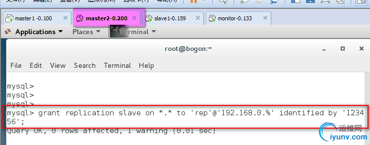

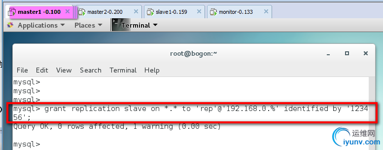

  在master1上授权
  在master2上授权

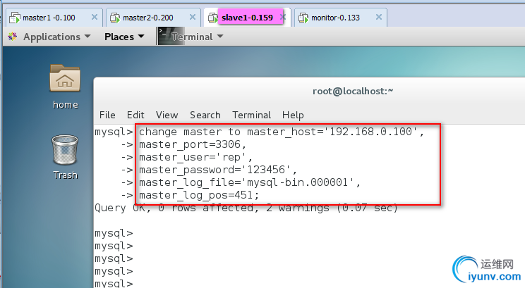

  把master2、slave1配置成master1的从库:
  在master1上执行show master status; 获取binlog文件和Position点
  在master2和slave1执行

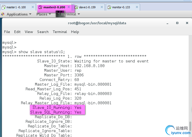

  验证主从复制:
  master2主机:
  slave1主机:
  如果Slave_IO_Running和Slave_SQL_Running都为yes,那么主从就已经配置OK了

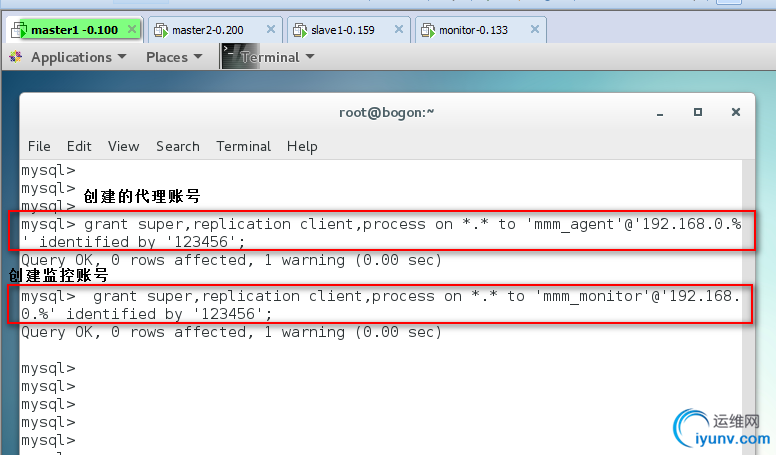

  9 , mysql-mmm配置
  在3台mysql节点上创建用户

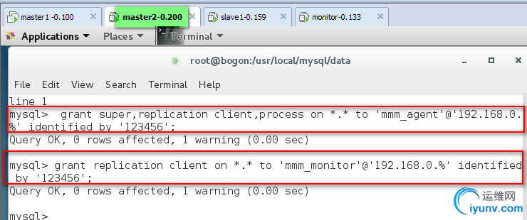

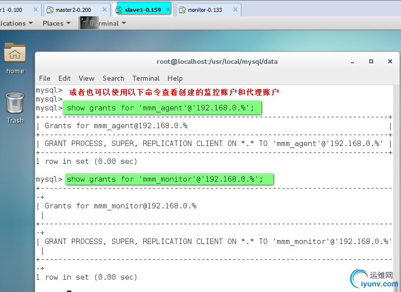

  注意1:因为之前的主复制,以及主从已经是ok的,所以我在master1服务器执行就ok了。
  检查master2和slave1两台db上是否都存在监控和代理账号
  mmm_monitor用户:mmm监控用于对mysql服务器进程健康检查
  mmm_agent用户:mmm代理用来更改只读模式,复制的主服务器等

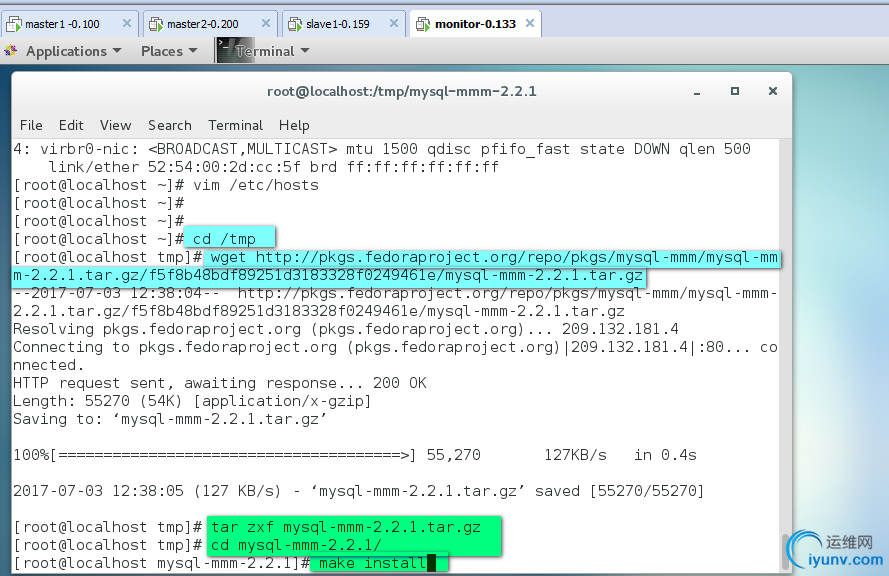

  10mysql-mmm安装
  在monitor主机(192.168.0.133) 上安装监控程序
  在数据库服务器(master1、master2、slave1)上安装代理
  cd /tmp
  wget http://pkgs.fedoraproject.org/repo/pkgs/mysql-mmm/mysql-mmm-2.2.1.tar.gz/f5f8b48bdf89251d3183328f0249461e/mysql-mmm-2.2.1.tar.gz
  tar zxf mysql-mmm-2.2.1.tar.gz
  cd mysql-mmm-2.2.1
  make install

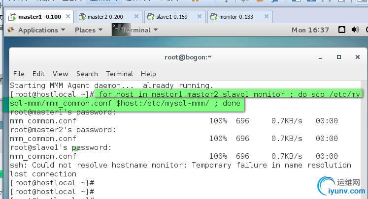

  同时将这个文件拷贝到其它的服务器,配置不变
  #for host in master1 master2 slave1 monitor ; do scp /etc/mysql-mmm/mmm_common.conf $host:/etc/mysql-mmm/ ; done

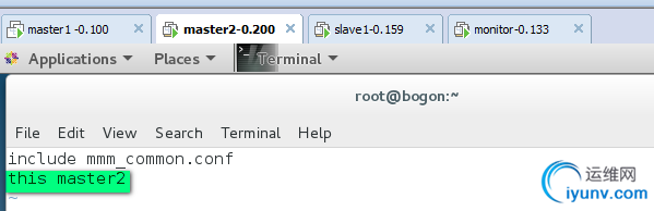

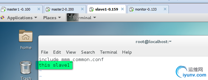

  12 代理文件配置
  编辑 3台mysql节点机上的/etc/mysql-mmm/mmm_agent.conf
  在数据库服务器上,还有一个mmm_agent.conf需要修改,其内容是:
  includemmm_common.conf
  this master1
  注意:这个配置只配置db服务器,监控服务器不需要配置,this后面的host名改成当前服务器的主机名。

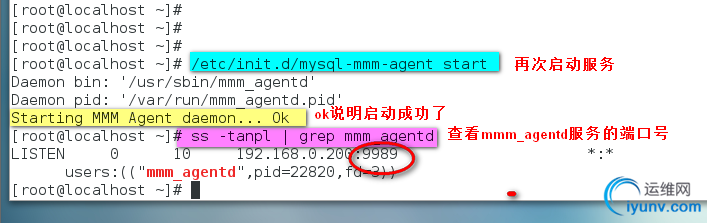

  在 /etc/init.d/mysql-mmm-agent的脚本文件的#!/bin/sh下面,加入如下内容
  source /root/.bash_profile
  添加成系统服务并设置为自启动
  注意:添加source /root/.bash_profile目的是为了mysql-mmm-agent服务能启机自启。
  自动启动和手动启动的唯一区别,就是激活一个console 。那么说明在作为服务启动的时候,可能是由于缺少环境变量
  服务启动失败,报错信息如下:
  Daemon bin: '/usr/sbin/mmm_agentd'
  Daemon pid: '/var/run/mmm_agentd.pid'
  Starting MMM Agent daemon... Can't locate Proc/Daemon.pm in @INC (@INC contains: /usr/local/lib64/perl5 /usr/local/share/perl5 /usr/lib64/perl5/vendor_perl /usr/share/perl5/vendor_perl /usr/lib64/perl5 /usr/share/perl5 .) at /usr/sbin/mmm_agentd line 7.
  BEGIN failed--compilation aborted at /usr/sbin/mmm_agentd line 7.
  failed
  解决方法:
  # cpanProc::Daemon
  # cpan Log::Log4perl
  配置防火墙或直接关闭防火墙
  firewall-cmd --permanent --add-port=9989/tcp
  firewall-cmd --reload

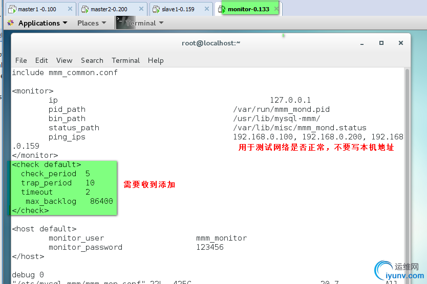

  13编辑 monitor主机上的/etc/mysql-mmm/mmm_mon.conf
  解释
  ip    127.0.0.1##为了安全性,设置只在本机监听,mmm_mond默认监听9988
  pid_path      /var/run/mmm_mond.pid
  bin_path      /usr/lib/mysql-mmm/
  status_path/var/lib/misc/mmm_mond.status
  ping_ips192.168.31.83,192.168.0.10,192.168.0.20,192.168.0.30#用于测试网络可用性 IP 地址列表,只要其中有一个地址 ping 通,就代表网络正常,这里不要写入本机地址
  auto_set_online  0#设置自动online的时间,默认是超过60s就将它设置为online,默认是60s,这里将其设为0就是立即online
  check_period    5
  trap_period     10
  timeout         2
  #restart_after     10000
  max_backlog     86400
  check_period
  描述:检查周期默认为5s
  默认值:5s
  trap_period
  描述:一个节点被检测不成功的时间持续trap_period秒,就慎重的认为这个节点失败了。
  默认值:10s
  timeout
  描述:检查超时的时间
  默认值:2s
  restart_after
  描述:在完成restart_after次检查后,重启checker进程
  默认值:10000
  max_backlog
  描述:记录检查rep_backlog日志的最大次数
  默认值:60
  monitor_user       mmm_monitor#监控db服务器的用户
  monitor_password  123456#监控db服务器的密码
  debug 0#debug 0正常模式,1为debug模式

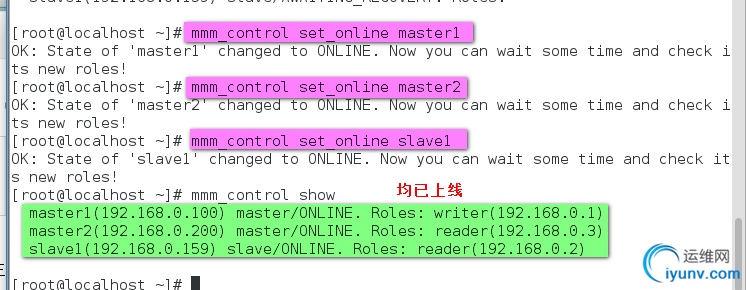

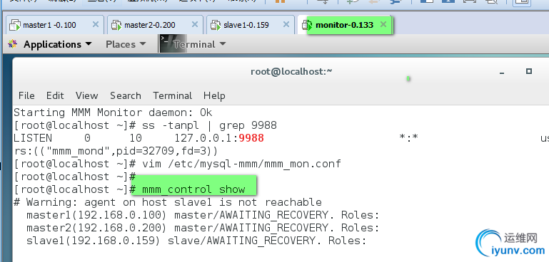

  检查集群状态:
  如果服务器状态不是ONLINE,可以用如下命令将服务器上线,例如:
  上面的显示可以看到,写请求的VIP在master1上,所有从节点也都把master1当做主节点。

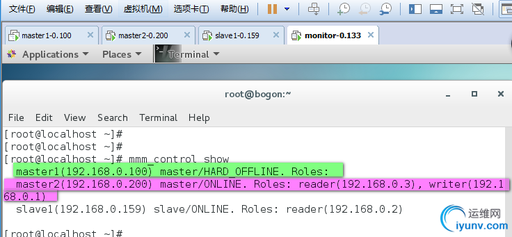

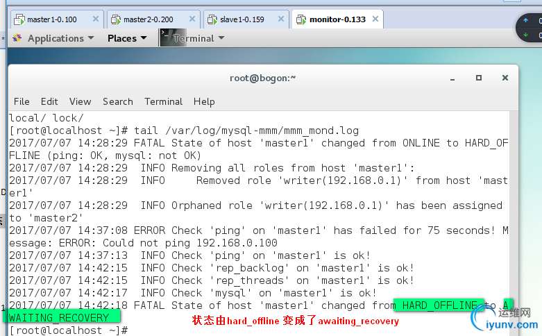

  模拟master1宕机,手动停止mysql服务,观察monitor日志,master1的日志如下:
  查看群集的最新状态
  从显示结果可以看出master1的状态有ONLINE转换为HARD_OFFLINE,写VIP转移到了master2主机上。
  检查所有的db服务器群集状态
  从上面可以看到master1能ping通,说明只是服务死掉了

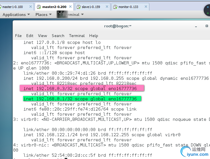

  查看master2主机的ip地址:
  slave1主机:
  启动master1主机的mysql服务,观察monitor日志,master1的日志如下:

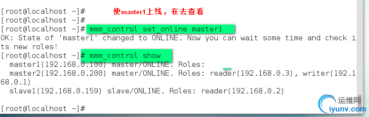

  用如下命令将服务器上线:查看群集最新状态
  可以看到主库启动不会接管主,只到现有的主再次宕机。

  5.默认monitor会控制mmm_agent会将writer db服务器read_only修改为OFF,其它的db服务器read_only修改为ON,所以为了严谨可以在所有的服务器的my.cnf文件中加入read_only=1由monitor控制来控制writer和read,root用户和复制用户不受read_only参数的影响。
