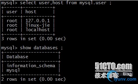

  1)删除空用户,空密码和test数据库
[root@Mysql-master ~]# mysql-uroot -p'jeck123'
mysql> drop user''@'linux-jie';
mysql> drop database test;
