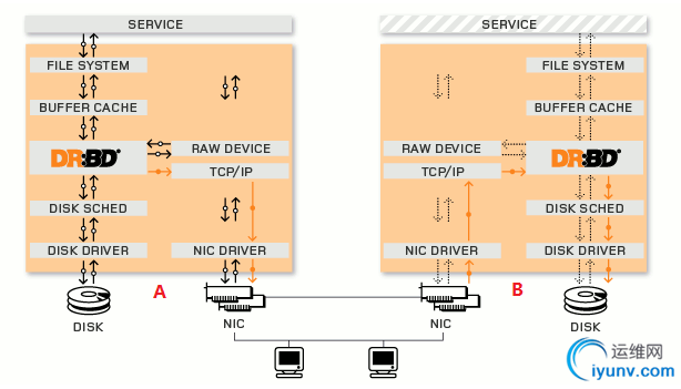

  DRBD (Distributed Replicated Block Device,分布式复制块设备)是由内核模块和相关脚本而构成,用以构建高可用性的集群。其实现方式是通过网络来镜像整个设备,是一个跨主机的镜像,所以可以把DRBD理解为是一种网络RAID1。
  2、DRBD原理
  每个设备(drbd 提供了不止一个设备)都有一个状态,可能是‘主’状态,也可能是‘从’状态。但是在使用时,主从一定不要同时挂载使用。因为,对于任何一个客户机挂载一个块级别设备以后,它们对于数据和元数据管理是在内存中实现的,然后定期存储到硬盘上去;二者的挂载操作都在内存中进行,所以是看不到对方的操作的。在这种情况下,就会发生资源争用,导致文件系统崩溃。
  既然这样,每当一个节点挂了的话,启不是还要手动去提升另一个节点为主节点?所以,要想实现同时挂载使用,就只能在集群的高可用模型下使用,因为集群支持分布式文件锁,当A节点持有锁时,可以通知给B节点,这也就意味着他们要依靠高可用集群的信息层才可以做双主,这也正是今天要使用的方式。在主节点上,应用程序应能运行和访问drbd设备(/dev/drbd*)。每次写入都会发往本地磁盘设备和从节点设备中。从节点只能简单地把数据写入它的磁盘设备上。 读取数据通常在本地进行。 如果主节点发生故障,心跳(heartbeat或corosync)将会把从节点转换到主状态,并启动其上的应用程序。
  3、DRBD的复制模式
