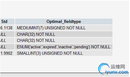

  8. 从PROCEDURE ANALYSE()中获得建议
  PROCEDURE ANALYSE()可让MySQL的柱结构分析和表中的实际数据来给你一些建议
  如果你的表中已经存在实际数据了,能为你的重大决策服务。
