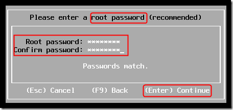

//上图中,是设置root 的密码,建议用 强壮(复杂)的密码,敲 回车 键,继续……

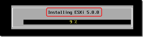

//如上图所示,击 F11 键,安装……正在安装ESXi 5.0.0……
//安装中 …… 等待……直到出现如下图所示:
//出现如上图,说明 ESXi 5.0.0已安装成功,击 回车 键后,重启……

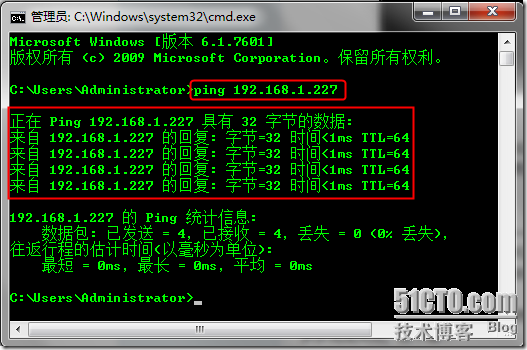

//我们在另一台PC上ping 192.168.1.227 (VMWare ESXi 5.0的IP地址),如下图所示:

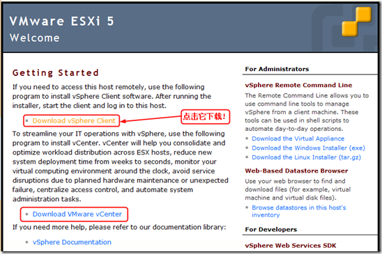

方便我们创建管理虚拟机。vSphere Client的安装文件有2种方法,一种是从官网下载,直接安装;另一种是在浏览器中输入http://192.168.1.227 (即 ESXi 服务器的IP地址),我们采用方法2,具体如下图所示:

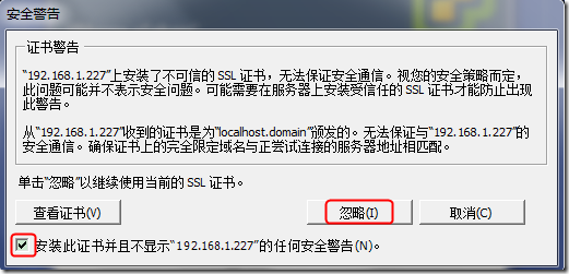

//击点 登录 后,弹出窗体后,就如下图所示操作即可:

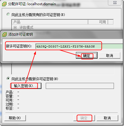

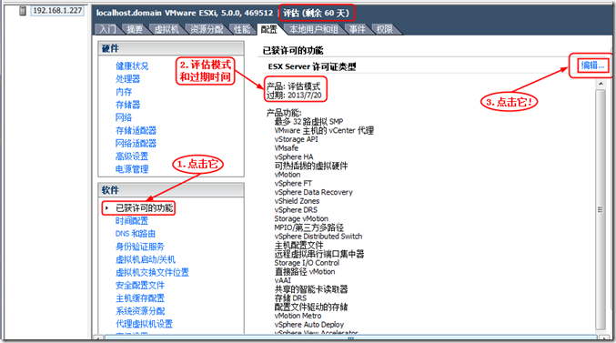

//我们来看看……首先,搞定注册问题……下面运行 注册机 ……如下图所示:
//我们把上面复制的粘贴到后面的 进行注册!!!
//点击 配置 ,注册……
//点击 编辑 后,弹出如下图所示:

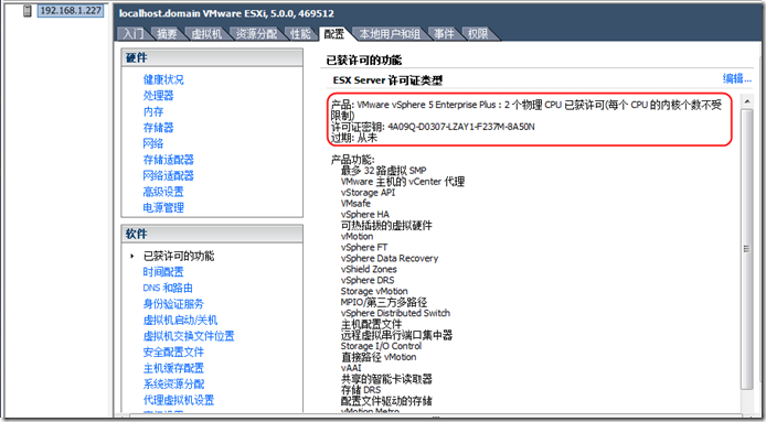

//我们再来看看 注册 是否成功……,如下图所示,显然成功了!!!

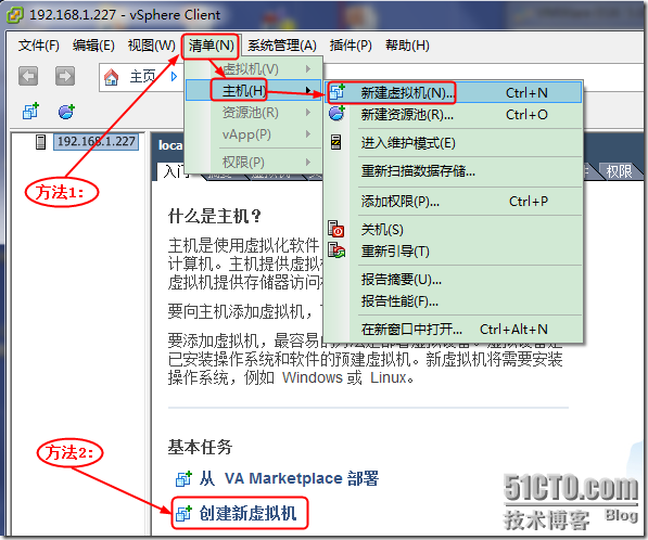

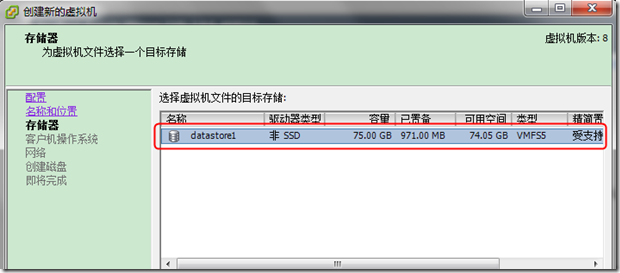

四、如何在VMWare vSphere ESXi 5.0中安装操作系统,以CentOS 6.4  X64为例!
//条条大路通罗马!任选之!
//点击 下一步 ……
//点击 下一步 ……
//点击 下一步 ……
//点击 下一步 ……默认之

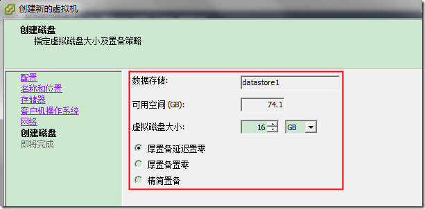

//我都是采用默认设置,生产环境中,视需求而定!!!
//最后,上面所设置,自己检查检查哈…… 正确无误后,点击 完成 !!!

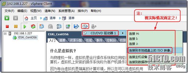

       必须先打开电源!如下图所示:
//下面是根据自己的情况选择光驱(如:光驱H:I: J:等)或者ISO镜像
//切换到  控制台 ,如下图所示,如下的操作非常简单,对于 玩VMWare  WorkStation ITer来说!详细安装CentOS 6.4  X64 略之!!!
