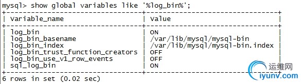

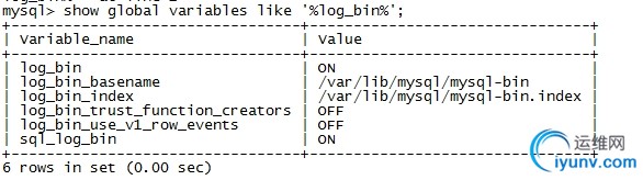

1.1.1、确认日志是否启用
  show globalvariables like '%log_bin%';
  如果启用了,即ON,日志文件就在MySQL的安装目录的data目录下,可以看出上面没有开启。

  再次查看:

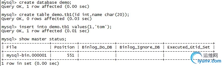

  测试准备,创建一个数据库demo,在demo下创建一个表tb1,插入一个条数据。
  然后日志看有没有记录。
  查看方式:

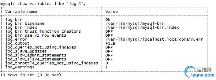

  通过命令可以查看所有日志:show variables like 'log_%';
  MySQL数据库分为6种日志——错误日志、二进制日志、查询日志、慢查询日志和事务日志、中继日志。

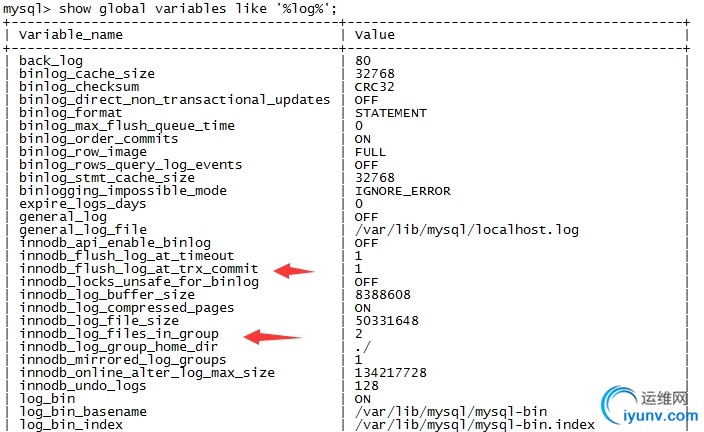

  mysql> showglobal variables like "%log%";
  sql_log_bin ={ON|OFF}     #用于控制会话级别二进制日志功能的开启或关闭。默认为ON,表示启用记录功能。用户可以在会话级别修改此变量的值,但其必须具有SUPER权限。

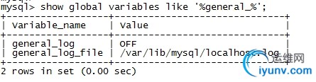

2.3、查询日志
  2.3.1、概念
  记录客户端所有的sql,包含select,对mysql有一定性能影响,不建议开启。由于查询日志会记录用户的所有操作,其中还包含增删查改等信息,在并发操作大的环境下会产生大量的信息从而导致不必要的磁盘IO,会影响mysql的性能的。如若不是为了调试数据库的目的建议不要开启查询日志。

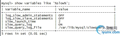

  我用的方法:在my.cnf中加上添加以下语句:

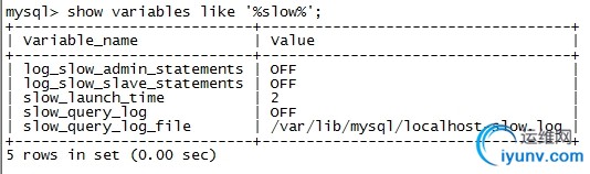

  第二步:查看关于慢查询的状态
  执行如下SQL语句来查看mysql慢查询的状态
  show variables like '%slow%';
  执行结果会把是否开启慢查询、慢查询的秒数、慢查询日志等信息打印在屏幕上。

  2.5.3、查看事务日志的定义
  show global variableslike '%log%';
  2.5.4、相关参数介绍
  innodb_flush_log_at_trx_commit 在事务提交时innodb是否同步日志从缓冲到文件中1表示事务以提交就同步不提交每隔一秒同步一次,性能会很差造成大量的磁盘I/O;定义为2表示只有在事务提交时才会同步但是可能会丢失整个事务。
  innodb_log_files_in_group 至少有两个             innodb_log_group_home_dir  定义innodb事务日志组的位置       |
