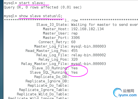

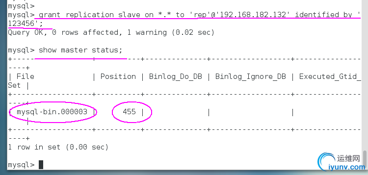

  2、将master1设为master2的主服务器
  在master1主机上创建授权账户,允许在master2(192.168.1182.134)主机上连接,并查看master1的当前binlog状态信息
  在master2上将master1设为自已的主服务器并开启slave功能。
  设置防火墙策略
  # systemctl stop firewalld.service
  查看从的状态,mysql>show slave status\G;以下两个值必须为yes,代表从服务器能正常连接主服务器(重启mysqld服务)

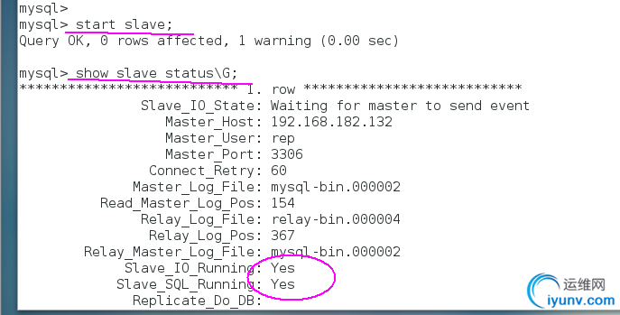

  3、将master2设为master1的主服务器
  在master2主机上创建授权账户,允许在master1(192.168.1.82.132)主机上连接,并查看master2的当前binlog状态信息
  在master1上将master2设为自已的主服务器并开启slave功能
  设置防火墙
  查看从的状态,以下两个值必须为yes,代表从服务器能正常连接主服务器

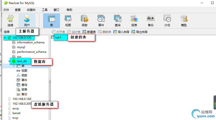

  4、测试主主同步
  在master1上创建要同步的数据库如test_db,并在test_db中创建一张测试表如tab1
  查看master2主机是否同步了master1上的数据变化
  从上图可以看出master2同步了master的数据变化

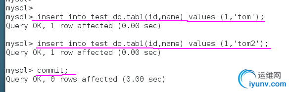

  在master2主机上向tab1表中插入数据
  查看master1主机是否同步了master2上的数据变化
  现在任何一台MySQL上更新数据都会同步到另一台MySQL,MySQL同步完成。

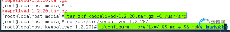

  编译安装Keepalived
  注意:如不知道keepalived需要哪些依赖包,可到下载后的源码解压目录下查看INSTALL 文件内容,安装需要的依赖包,源码安装任何一个软件都要养成查看源码包文档的习惯,比如INSTALL,README,doc等文档,可以获得很多有用的信息

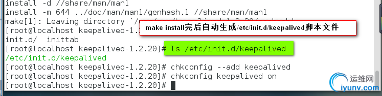

  使用keepalived服务
  需要手动添加为系统服务,这样就可以使用service、chkconfig工具来对keepalived服务程序进行管理了
  Master2主机也完成keepalived安装,与master1一样,安装过程略

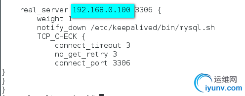

  real_server 192.168.0.100 3306 {   //配置服务节点1,需要指定real server的真实IP地址和端口,IP与端口之间用空格隔开
  注:master2上此处改为192.168.1.102(即master2本机ip)
  weight 3     //配置服务节点的权值,权值大小用数字表示,数字越大,权值越高,设置权值大小为了区分不同性能的服务器
  notify_down /etc/keepalived/bin/mysql.sh  //检测到realserver的mysql服务down后执行的脚本
  TCP_CHECK {
  connect_timeout 3           //连接超时时间
  nb_get_retry 3//重连次数
  delay_before_retry 3 //重连间隔时间
  connect_port 3306//健康检查端口

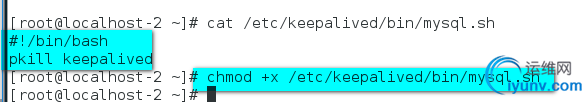

  3、#mkdir  /etc/keepalived/bin
  Master2主机完成相同的操作

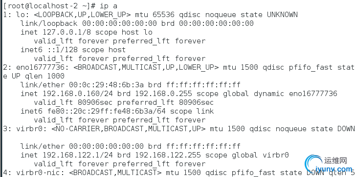

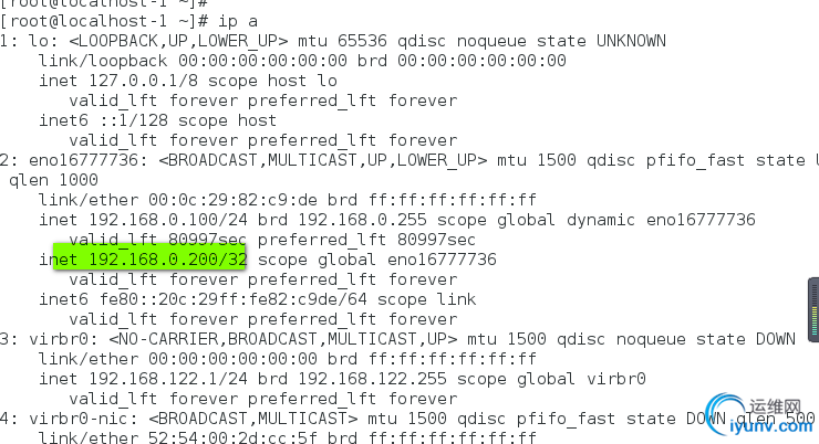

  4、测试在master1和master2分别执行ip  addr 命令查看master1和master2对VIP(群集虚拟IP)的控制权)
  Master1主的查看结果:
  Master2主的查看结果:
  从上图可以看出master1是主服务器,master2为备用服务器。
  停止MySQL服务,看keepalived健康检查程序是否会触发我们编写的脚本
  注意:如果虚拟IP没有跳过去,可以使用ps -aux | grep keepalived过滤出keepalived进程,然后是由kill -9 +进程号强制杀死进程
