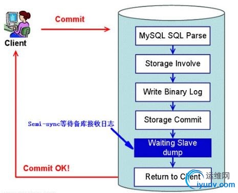

  3、半同步复制(Semisynchronous replication)
  介于异步复制和全同步复制之间,主库在执行完客户端提交的事务后不是立刻返回给客户端,而是等待至少一个从库接收到并写到relay log中才返回给客户端。相对于异步复制,半同步复制提高了数据的安全性,同时它也造成了一定程度的延迟,这个延迟最少是一个TCP/IP往返的时间。所以,半同步复制最好在低延时的网络中使用。
  下面来看看半同步复制的原理图:

  4、无数据丢失的半同步复制
  针对上述潜在问题,MySQL 5.7引入了一种新的半同步方案:Loss-Less半同步复制。
  针对上面这个图,“Waiting Slave dump”被调整到“Storage Commit”之前。
  当然,之前的半同步方案同样支持,MySQL 5.7.2引入了一个新的参数 rpl_semi_sync_master_wait_point 来控制半同步模式下主库在返回给会话事务成功之前提交事务的方式。
  AFTER_SYNC
  这个即新的半同步方案,Waiting Slave dump在Storage Commit之前。
  master 将每个事务写入binlog ,传递到slave,并且刷新到磁盘(relay log),master等待slave 反馈接收到事务并刷新到磁盘。一旦接到slave反馈,master在主库提交事务并且返回结果给会话。 在AFTER_SYNC模式下,所有的客户端在同一时刻查看已经提交的数据。假如发生主库crash,所有在主库上已经提交的事务已经同步到slave并记录到relay log。此时切换到从库,可以保障最小的数据损失。
  AFTER_COMMIT     默认
  老的半同步方案,如图所示。
  master 将每个事务写入binlog ,传递到slave 刷新到磁盘(relay log),然后在主库提交事务。master在提交事务后等待slave 反馈接收到事务并刷新到磁盘。一旦接到slave反馈,master将结果反馈给客户端。
  在AFTER_COMMIT模式下,如果slave 没有应用日志,此时master crash,系统failover到slave,app将发现数据出现不一致,在master提交而slave 没有应用。
