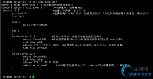

  [root@db-server-01 ~]#  vi /etc/drbd.conf
  global { usage-count yes; }  # 是否参加DRBD使用者统计
  common { syncer { rate 200M; } }       #同步速率,视带宽而定
  resource r0 {                         #创建一个资源,名字叫"r0"
  protocol C;                   #选择的是drbd的C 协议(数据同步协议,C为收到数据
  并写入后返回,确认成功)
  startup {
  disk {
  on-io-error detach;
  net {
  on db-server-01 {            #设定一个节点,分别以各自的主机名命名
  device /dev/drbd0;   #设定资源设备/dev/drbd0 指向实际的物理分区 /dev/sdb1
  disk /dev/sdb1;
  address 172.16.200.81:7888;  #设定监听地址以及端口,用于与另一台主机通信。
  meta-disk internal;
  on db-server-02 {
  device /dev/drbd0;
  disk /dev/sdb1;
  address 172.16.200.82:7888;
  meta-disk internal;     # drbd的元数据存放方式,internal表示是在同一个局域网内
  Db-server-01配置
  Db-server-02配置

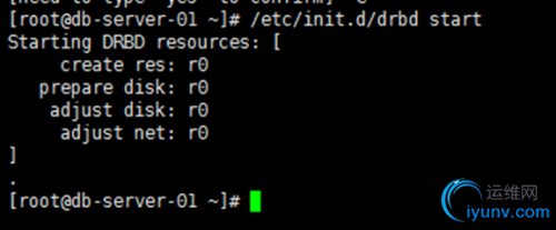

  分别在两台服务器上启动DRBD服务:
  [root@db-server-01 ~]# /etc/init.d/drbd start
  [root@db-server-02 ~]# /etc/init.d/drbd start

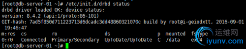

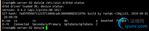

  磁盘挂载完成后,再次查看DRBD的状态(可以看见主备各自的节点分为主备)。
  可以使用cat /proc/drbd 和 /etc/init.d/drbd status 命令进行查看。
  从输出的信息可知,磁盘的状态都是“UpToDate”,表示数据同步完成了。
  输出中的一些参数的含义如下:
  ro是角色信息,Primary/Secondary说明了当前主机是primary节点,另外一台是secondary节点。
  ds是磁盘状态,显示数据是否一致(如果显示 UpToDate/UpToDate表明同步没有延时)
  ns是网络发送的数据包,以K字节计算。
  dw是磁盘写操作。
  dr是磁盘读操作。

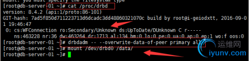

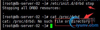

  还有一种切换策略,先停止primary节点的DRBD服务。
  然后在secondary节点上执行如下命令:
  #  drbdadm --  --overwrite-data-of-peer primary all
  #  mount /dev/drbd0 /data/
  相关操作截图如下:
  再次查看DRBD状态,当前节点已为primary节点。

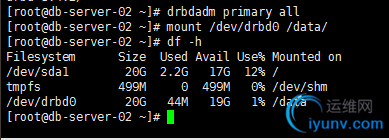

  从切换成主,要先执行升级成主的命令然后挂载文件系统:
  [root@db-server-02 ~]# drbdadm  primary all  #升级为主
  [root@db-server-02 ~]# mount /dev/drbd0 /data/  #挂载文件系统
  [root@db-server-02 ~]# ll /data    #查看数据是否存在

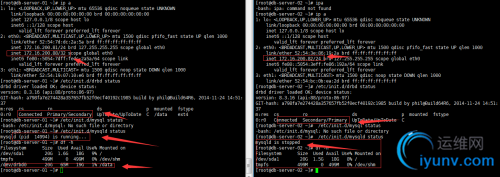

  配置完成后通过ip  addr查看IP漂移信息。
  当 MASTER 的keepalived服务出现异常时,VIP将漂移到BACKUP节点。

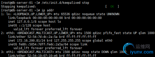

4.4.1 keepalived的VIP切换测试
  测试前VIP状态:
  当主节点keepalived停止后查看VIP状态是否正常。
  测试结果反馈,当主节点keepalived服务停止后,VIP将自动切换到备节点。

5.1 测试MySQL或者keepalived任意服务出现异常后,DRBD主备节点是否支持自动切换
  测试结果如下:
  服务停止前状态如下:
  Keepalived服务停止后的结果查看:
  通过以上截图测试结果反馈,通过脚本的执行可以满足当主节点服务宕机后,热备节点将结果所有服务,保证业务的正常运行。
