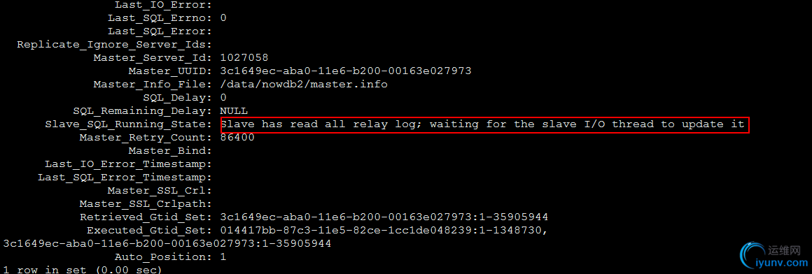

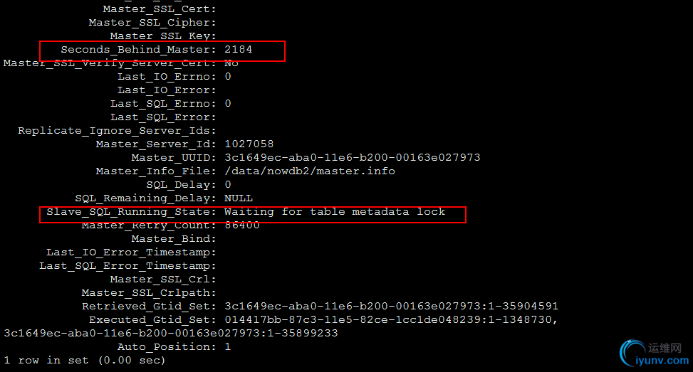

  在slave上执行show slave status\G 如下图

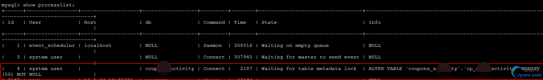

  show porcesslist; 如下图:
  上图2张图,可以看到延迟较大,从库上的alter操作一直在等待metadata lock,处于阻塞状态。

  使用SELECT * FROM information_schema.innodb_trx\G找到那个事务未提交导致的问题:
  kill2359; 杀掉这个线程即可。
  杀完这个线程后,show slave status\G主从延迟立马降了下来,show processlist也没有持锁的状态了。【show slave status\G即便是持锁,也就是短时间的system lock】
