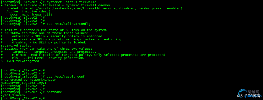

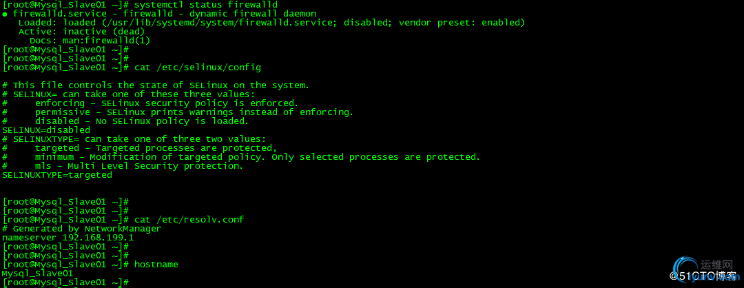

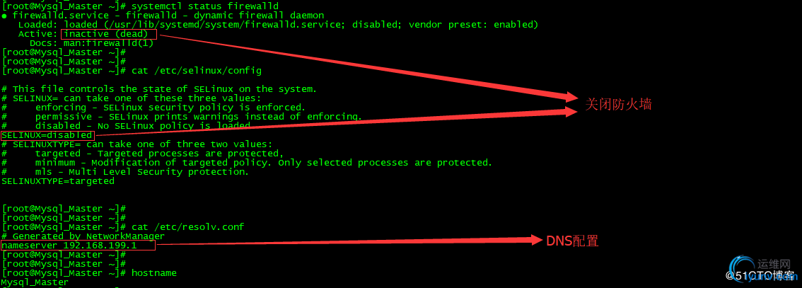

  01.依据以上环境,分别登录到Mysql_Master、Mysql_Slave01、Mysql_Slave02三台服务器,关闭firewalld和selinux防火墙,并配置IP、DNS、hostname等
  Mysql_Master:
  Mysql_Slave01:
  Mysql_Slave02:

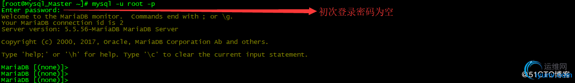

  04.登录到Mysql_Master服务器,并进入到Mariadb数据库,修改数据库相关配置。
[root@Mysql_Master ~]# mysql -u root -p

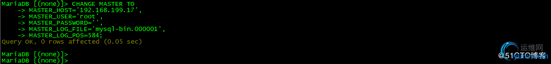

  05.分别登录到Mysql_Slave01、Mysql_Slave02服务器,并进入到Mariadb数据库,修改数据库相关配置。
[root@Mysql_Slave01 ~]# mysql -u root -p
MariaDB [(none)]> CHANGE MASTER TO
    -> MASTER_HOST='192.168.199.17',
    -> MASTER_USER='root',
    -> MASTER_PASSWORD='',
    -> MASTER_LOG_FILE='mysql-bin.000001',
    -> MASTER_LOG_POS=584;
MariaDB [(none)]> start slave;
MariaDB [(none)]> show slave status\G;

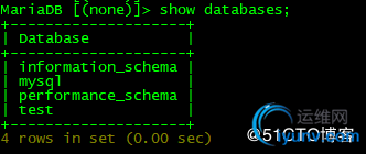

  01.使用show databases;数据库命令查看三台服务器目前所拥有的数据库列表
  Mysql_Master:
  Mysql_Slave01:
  Mysql_Slave02:

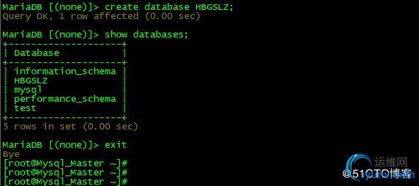

  02.登录到主数据库(Mysql_Master)当中,创建数据库名为HBGSLZ的数据库
MariaDB [(none)]> create database HBGSLZ;
MariaDB [(none)]> show databases;
