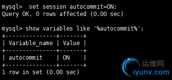

  设置后再次查看:
  可猜测mysql> set session autocommit=on;应该为打开自动提交功能,不过猜是猜的,最好还是实践下这个命令打开自动提交功能命令
  mysql> set session autocommit=ON;
  mysql>
  设置后再次查看:
  注:如果退出MySQL,下次登陆MySQL后autocommit还会自动设置为默认的变量,这里即autocommit为ON,事务自动提交

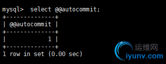

  查看和设置autocommit变量
  查看autocommit变量
  mysql> select @@autocommit;
  注:autocommit为1表示打开自动提交
  设置autocommit变量
  mysql> set session autocommit=off;
  | @@autocommit |
  |            0 |
  1 row in set (0.00 sec)
  mysql>
  注:autocommit为0表示关闭自动提交
