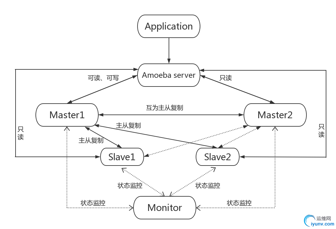

  MMM整合Amoeba应用架构
  #下载amoeba-mysql-3.0.5-RC-distribution.zip
  wget http://jaist.dl.sourceforge.net/project/amoeba/Amoeba%20for%20mysql/3.x/amoeba-mysql-3.0.5-RC-distribution.zip
  #下载jdk,配置环境变量
  vim /etc/profile
  export JAVA_HOME=/usr/local/jdk1.8.0_171
  export>  export PATH=$JAVA_HOME/bin:$PATH
  Amoeba配置文件比较多,但是仅仅使用读、写分离功能,只需配置dbServers.xml和amoeba.xml,如果需要配置IP访问控制,还需要修改access_list.conf文件。
