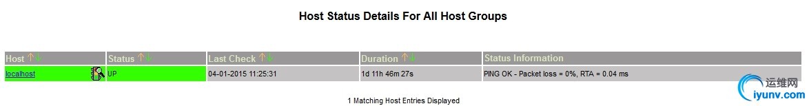

安装完Nagios之后,登录Web界面访问,在hosts一项中仅有localhost(hosts代表所监控的主机),如下图:

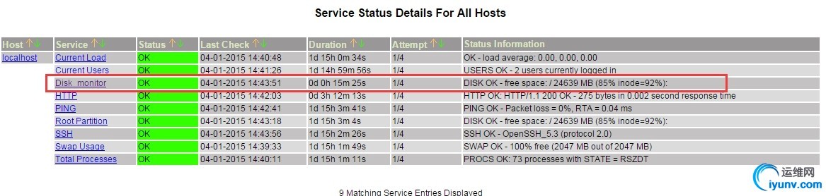

root@Nagios_Server ~]# df -h /dev/sda2
Filesystem      Size Used Avail Use% Mounted on
/dev/sda2        30G 4.3G   25G  15% /
现在有85%的空闲空间。
[iyunv@Nagios_Server ~]# cd/usr/local/nagios/etc/objects/

[iyunv@Nagios_Server objects]#/usr/local/nagios/libexec/check_disk -w 30% -c 20% /dev/sda2
DISK OK - free space: / 24639 MB (85%inode=92%);| /=4323MB;6102;7628;0;30512
[iyunv@Nagios_Server ~]# /usr/local/nagios/bin/nagios-v /usr/local/nagios/etc/nagios.cfg
检查配置文件,确保没有警告与错误,然后重启Nagios和httpd
[iyunv@Nagios_Server ~]# service nagiosrestart
[iyunv@Nagios_Server ~]# service httpdrestart

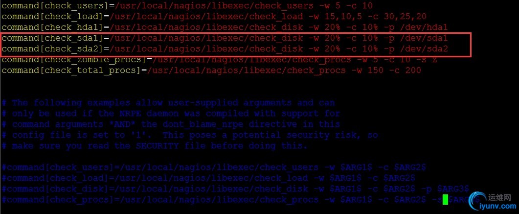

3Nrpe客户端配置

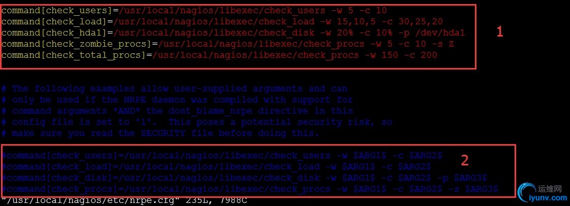

[iyunv@linux_client ~]# vim/usr/local/nagios/etc/nrpe.cfg
下边是默认配置
其中“1”是已经配置好的命令,”2”是模板文件,可在服务端command.cfg调用!
根据需要修改,加入两行如下:
10
11
12
13
14
#添加允许监控的服务器端IP
把allowed_hosts=127.0.0.1改为allowed_hosts=127.0.0.1,192.168.1.2

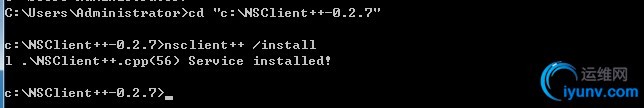

打开cmd 切换到c:\NSClient++-0.2.7
执行nsclient++ /install 进行安装
执行nsclient++ SysTray (注意大小写),这一步是安装系统托盘,时间稍微有点长。

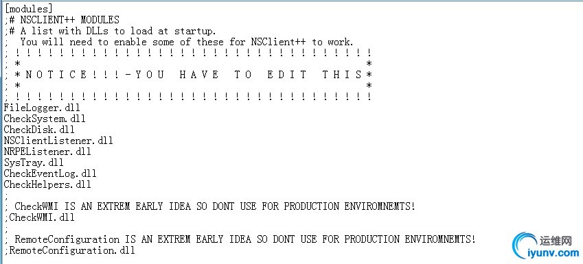

将 [modules]部分的所有模块前面的注释都去掉,除了CheckWMI.dll 和 RemoteConfiguration.dll 这两个。

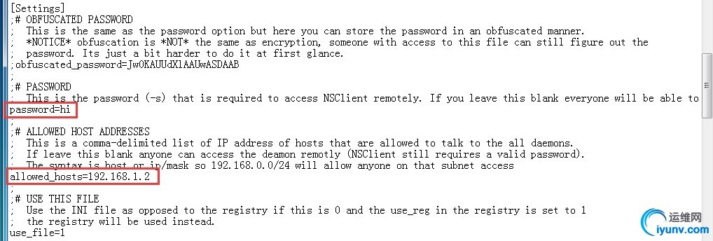

在[Settings]部分设置'password'选项来设置密码,作用是在nagios连接过来时要求提供密码。这一步是可选的,我这里设置为'hi'。
将[Settings]部分'allowed_hosts'选项的注释去掉,并且加上运行nagios的监控主机的IP。各IP之间以逗号相隔。这个地方是支持子网的,如果写成192.168.1.0/24则表示该子网内的所有机器都可以访问。如果这个地方是空白则表示所有的主机都可以连接上来。

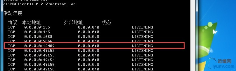

在cmd 中执行nsclient++ /start启动服务,注意所在目录是c:\NSClient++-0.2.7
服务已经启动
在cmd 里面执行netstat –an 可以看到已经开始监听tcp的12489端口了。
防火墙也要打开tcp的12489端口,否则nagios 检查此服务的时候会报错。

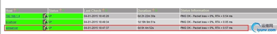

4、  验证配置
提醒:一定要确保windows的防火墙是关闭的或者开发”12489”
出现了一个错误

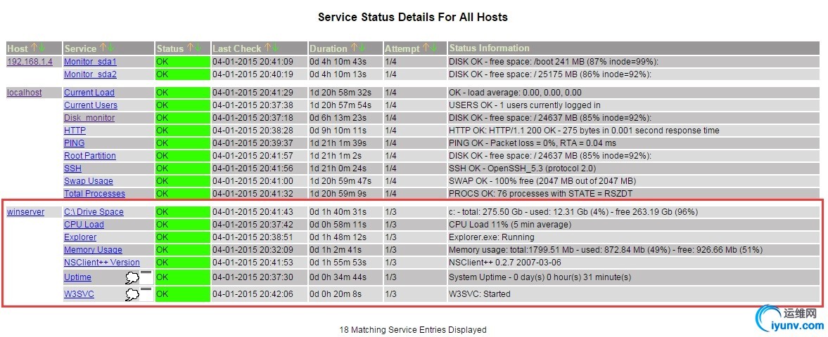

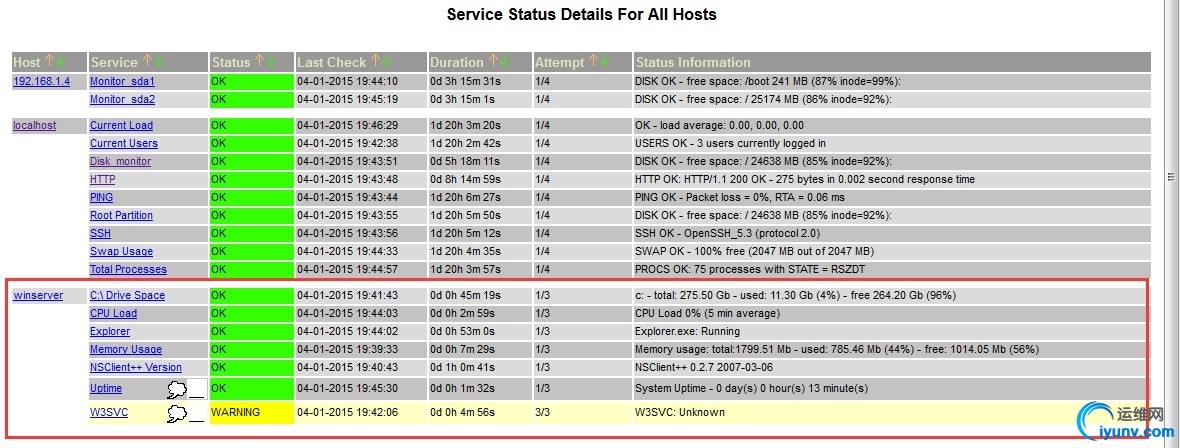

但是最后还有个Warning,是关于W3SVC的,原因是Windows客户端没有安装IIS
开始---控制面板---程序---打开或关闭Windows功能,添加IIS,重启NSClient服务即可
如下图:
