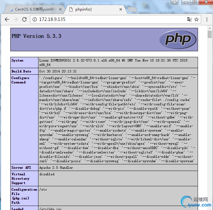

  然后,我们提供php页面,测试
  [root@localhost ~]# cd /var/www/html/
  [root@localhost html]# vi index.php
  出现php的信息即可。LAMP安装完毕。

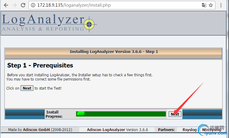

  4.进入web界面进行installer
  http://172.18.9.135/loganalyzer/

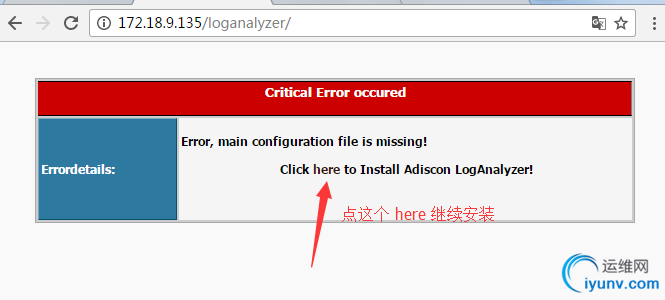

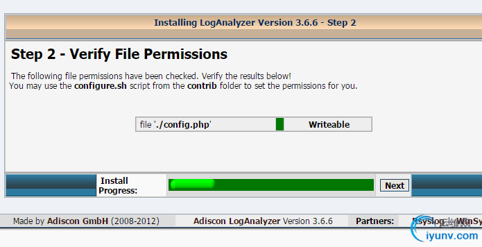

  4.1 第一步就报错了,别捉急 。

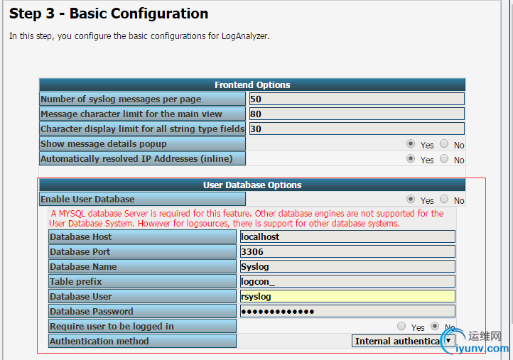

  4.2
  4.3Mysql 配置数据库。
  因为我们还没有做数据库的创建。所以先去配置数据库在进行这一步的配置
  Rsyslog MySQL Database:Syslog
  Rsyslog MySQL Username:rsyslog
  Rsyslog MySQL Password:MYSQLPASSWORD

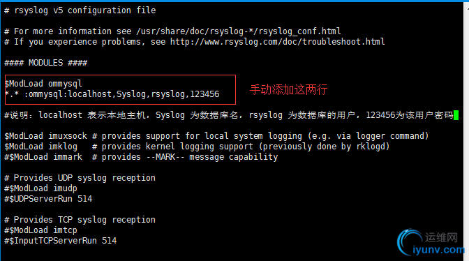

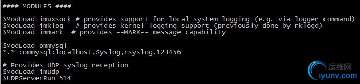

  配置rsyslog连接msyql
  vi /etc/rsyslog.conf
  $ModLoad ommysql
  *.* :ommysql:localhost,Syslog,rsyslog,123456
  在 #### MODULES #### 下添加上面两行。
  开启相关日志模块
  # vi /etc/rsyslog.conf
  $ModLoad immark    #immark是模块名,支持日志标记
  $ModLoad imudp    #imupd是模块名,支持udp协议
  $UDPServerRun 514    #允许514端口接收使用UDP和TCP协议转发过来的日志

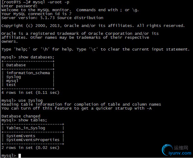

  查看做了哪些操作
  # mysql -uroot –p
  mysql> show databases;
  mysql> show tables;
  导入数据库操作创建了Syslog 库并在该库中创建了两张空表SystemEvents 和SystemEventsProperties。

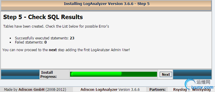

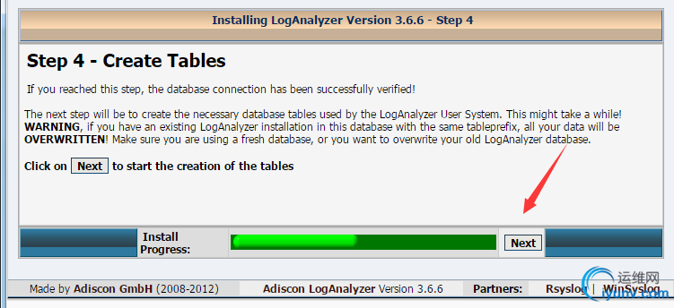

  4.4  创建表
  4.5 检测sql结果
