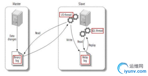

  该过程的第一部分就是 master 记录二进制日志。在每个事务更新数据完成之前,master 在二进制日志记录这些改变。MySQL 将事务写入二进制日志。在事件写入二进制日志完成后,master通知存储引擎提交事务。
  下一步就是 slave 将 master 的 binary log 拷贝到它自己的中继日志。首先,slave 开始一个工作线程——I/O线程。I/O线程在master上打开一个普通的连接,然后开始binlog dump process。Binlogdump process 从 master 的二进制日志中读取事件,如果已经同步了 master,它会睡眠并等待 master 产生新的事件。I/O 线程将这些事件写入中继日志。
  SQL slave thread(SQL 从线程)处理该过程的最后一步。SQL 线程从中继日志读取事件,并重放其中的事件而更新 slave 的数据,使其与 master 中的数据一致。只要该线程与 I/O 线程保持一致,中继日志通常会位于 OS 的缓存中,所以中继日志的开销很小。

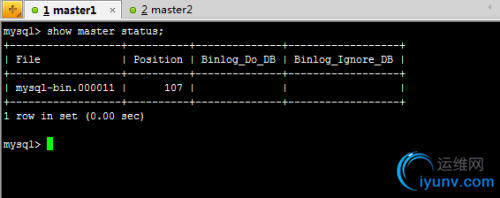

  查看 master1 的当前 binlog 状态信息

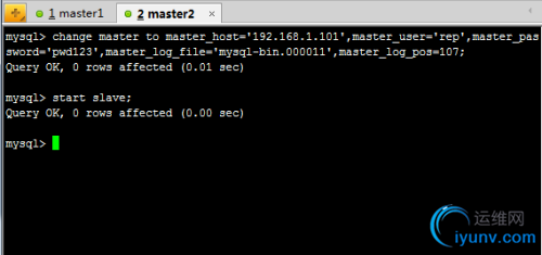

  在 master2 上将 master1 设为自已的主服务器并开启 slave 功能。

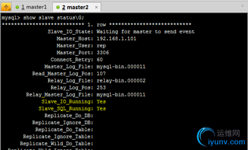

  查看从的状态,以下两个值必须为 yes,代表从服务器能正常连接主服务器
  Slave_IO_Running:Yes
  Slave_SQL_Running:Yes

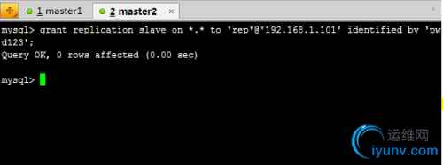

  在 master2 主机上创建授权账户,允许在 master1(192.168.1.101)主机上连接

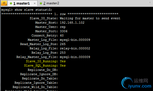

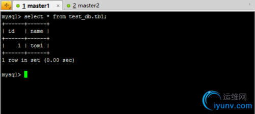

  4、测试主主同步
  在 master1 上创建要同步的数据库如 test_db,并在 test_db 中创建一张测试表如 tab1
  查看 master2 主机是否同步了 master1 上的数据变化
  从上图可以看出 master2 同步了 master 的数据变化
  在 master2 主机上向 tab1 表中插入数据
  查看 master1 主机是否同步了 master2 上的数据变化
  现在任何一台 MySQL 上更新数据都会同步到另一台 MySQL,MySQL 同步完成。

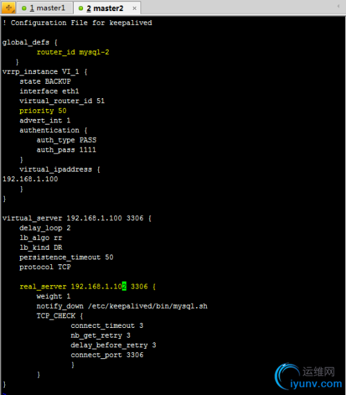

  Master2 主机上的 keepalived.conf 文件的修改:
  Master2 主机的 keepalived.conf 文件配置与 master1基本相同,只是 router_id,priority,
  real_server 三处不同,其他配置都相同
  可以使用 scp 命令把 server1 主机上配置好的 keepalived.conf 文件拷贝到 server2 主机,只要
  做简单修改即可,如下图所示:

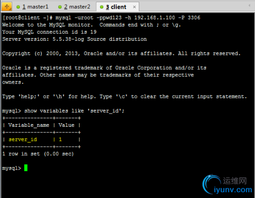

  MySQL 远程登录测试
  我们找一台安装有 MySQL 客户端,然后登录 VIP,看是否能登录,在登录之两台 MySQL 服务器都要授权允许从远程登录。例如:
  在客户端上测试登录
  上图显示说明在客户端访问 VIP 地址,由 master1 主机提供响应的,因为 master1 当前是主
  服务器,将 master1 的 mysql 服务停止,在客户端执行 show variables like‘server_id’;
  上图显示说明在客户端的查询请求是由 master2 主机响应的。故障切换成功。
