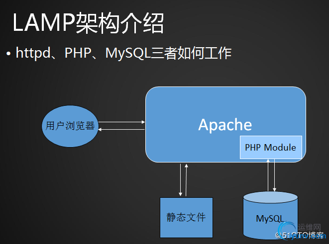

  LAMP 是Linux、 Apache、 MySQL、 PHP的简写,其实就是把Apache、MySQL以及PHP安装在Linux系统上,组成一个环境来运行php的脚本语言。至于什么是php脚本语言,这边不介绍。Apache是最常用的WEB服务软件,而MySQL是比较小型的数据库软件,这两个软件以及PHP都可以安装到windows的机器上。
  PHP 是以模块的形式和 Apache 结合成一个整体的,但是 Apache 不能直接和 MySQL 打交道,只能通过 PHP 这个模块来互相沟通,这个过程叫动态的请求。举个例子,密码登录网页的时候,是一个动态过程,在 Apache 显示的网页登入口输入密码,再通过 PHP 模块到 MySQL 上进行数据比对,密码正确或是错误再通过 PHP 反馈给 Apache,然后显示在浏览器上。上图中的静态文件,类似网页上的logo等图片,Apache 通过静态文件取出的图片等,是不需要经过 MySQL 数据的,可以直接显示在浏览器上,所以是静态请求。MySQL 里面不能存图片等,存的是用户名密码、积分、文字等数据。

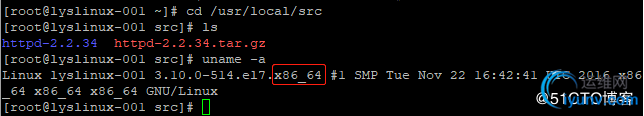

  首先下载一下安装包,进入网址 r.aminglinux.com 查找最新的 MySQL 二进制安装包,二进制包区分32位系统和64位系统的,使用命令 uname -a 可以查看系统的位数,见下图,
  然后使用命令 wget http://mirrors.sohu.com/mysql/MySQL-5.6/mysql-5.6.36-linux-glibc2.5-x86_64.tar.gz 安装,见下图,

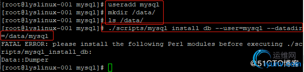

  接着往下操作,创建用户 mysql ,见下图,
  最后一个命令出现报错,显示需要安装Perl模块,不知道具体安装包的话,就需要先模糊搜索再安装,或是到网页(百度、谷歌、必应等)上搜索,见下图,

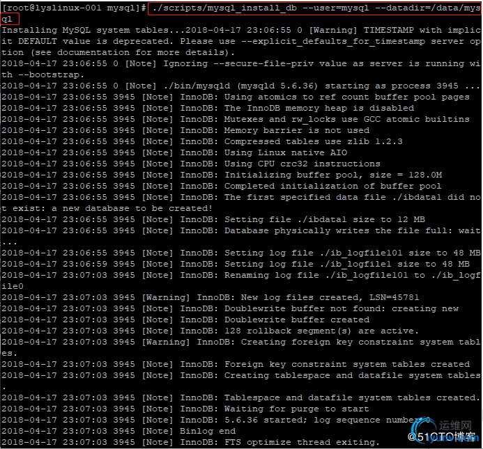

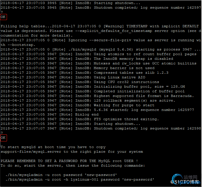

  搜索结果有4个,不确定具体是哪一个的话,就全部安装上去。这边知道是第二个,所以直接安装上去了。然后再次输入命令 ./scripts/mysql_install_db --user=mysql --datadir=/data/mysql ,回车,见下图,
  怎么判断这个执行是对的?方法一,查看上面内容里的两个OK;方法二,使用命令 echo $? (查询上一条命令是否正确),结果为0。均说明上面的执行没有问题。

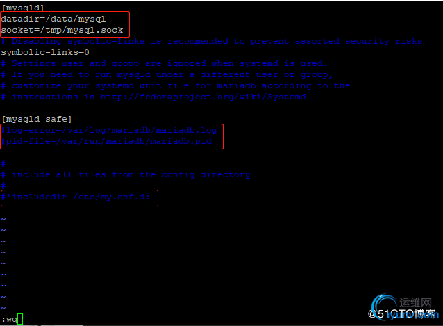

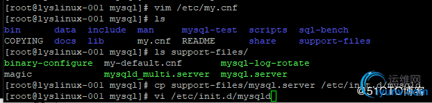

  退出,前先查看一下文件 /etc/my.cnf ,见下图,
  也就是说,可以不用拷贝就可以使用这个文件,但是需要更改一下内容。见下图,
  红色框框内容为更改后的内容,保存并退出。接着往下操作启动脚本,见下图,
  回车,然后对  /etc/init.d/mysqld 做一个编辑,见下图,

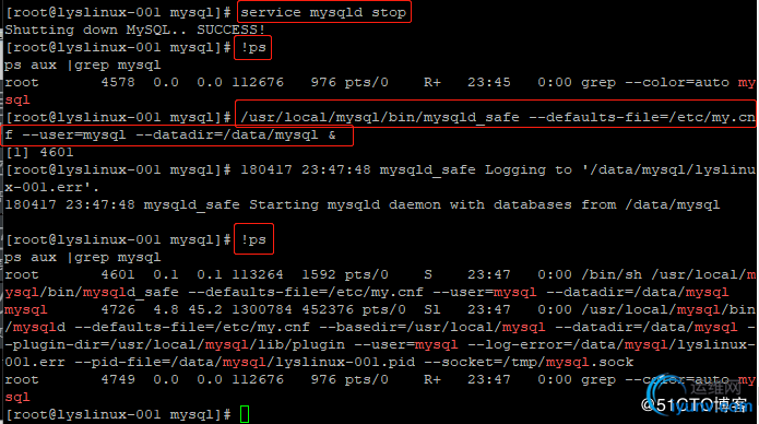

  还有一种启动方法,见下图,
  这个命令行的方法,命令比较长。那么这个 mysql 启动起来了,怎么关闭呢?见下图,
  命令行的启动,没办法关闭,只能杀死进程,这个方法不要随便用。但是这边使用 killall 会更安全一些,它会先停止当前的读写操作,然后把没有完全写入到磁盘还在缓存里的数据写入磁盘,写完之后才会把进程杀死。
