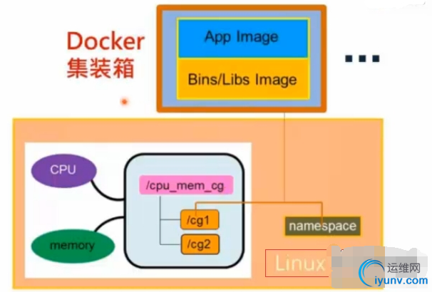

一、简介
Docker 是一个开源的应用容器引擎,让开发者可以打包他们的应用以及依赖包到一个可移植的容器中,然后发布到任何流行的 Linux 机器上,也可以实现虚拟化。容器是完全使用沙箱机制,相互之间不会有任何接口(类似 iPhone 的 app)。几乎没有性能开销,可以很容易地在机器和数据中心中运行。
Docker的理念:一个容器只运行一个服务
Docker官网口号包含了Build,Shipand Run Any App,Anywhere,即任何应用,都可以构建、发布、运行于任何环境,将环境的影响因素降至最低,统一地掌控整个应用的生命周期。

六、简化Docker和lxc
1、Lxc和Docker结构图
Linux = linux内核 + 用户空间(Lxc)
Lxc(Linux Container):linux容器 = Cgroup + Namespaces
Docker集装箱 = Lxc + images
lxc功能包括资源管理和隔离机制。
资源管理:通过cgroup限制cpu和内存的使用
隔离机制:用户空间namespace都是独立的
LXC包集成了这些linux内核机制提供了一个用户空间容器对象,即是针对某一应用提供资源隔离和控制轻量级虚拟系统。
Docker对container的使用基本是建立在lxc基础之上的,然而lxc存在的问题是难以移动-难以通过标准化模板制作、重建、复制和移动container。
LXC依赖namespace来实现隔离性的。
让每个容器都有自已的命名空间,确保不同容器之间不会相互影响,让每个容器成为拥有自已进程和网络空间的虚拟环境,都成为一个独立运行的单位。
此外,lxc由内核cgroup来对各个容器(进程)使用的系统资源做严格的限制。
