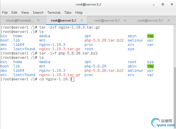

  1.下载配置Nginx
  (1)在官网上下载稳定版的nginx,目前使用的为nginx-1.10.3。
  (2)配置源码,并链接位置
  ./configure --prefix=/usr/local/nginx --with-http_ssl_module --with-http_stub_status_module
  make && make
  ln -s /usr/local/nginx/sbin/nginx /usr/local/bin/

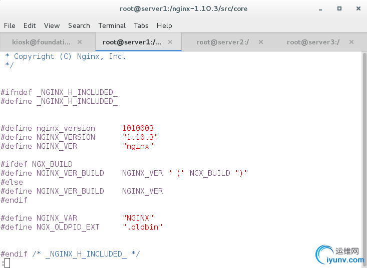

  (4)隐藏(应该是删除版本号)nginx 版本号

  下载 php-5.6.20.tar.bz2

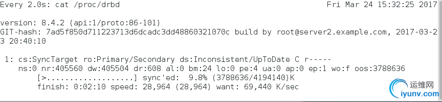

  (d)每一个节点机都要进行drbd服务添加,drbdadm create-md example,并且开启drbd服务
  (e)设置主/备机,并且进行强行同步存储内容
  drbdadm primary/secondary example --force  [那个机子操作此命令那个为主/辅,并且强行同步信息,辅助不用--force]
  watch cat /proc/drbd     [可以查看同步内容的进程]

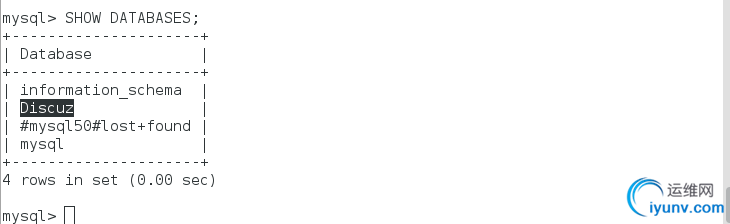

  3.安全初始化MySql
  4.在MySql数据库中加一个远程访问的权限
  这样一来Discuz在安装数据库的时候就可以远程连接了)

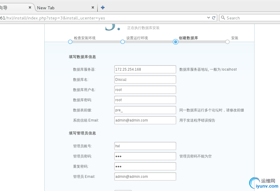

  2. 修改upload名称为hxl,然后打开浏览器,http://172.25.254.161/hxl/install/ 进行安装
  [安装的时候根据提示,修改目录权限]
  这个是比较简单啦!!

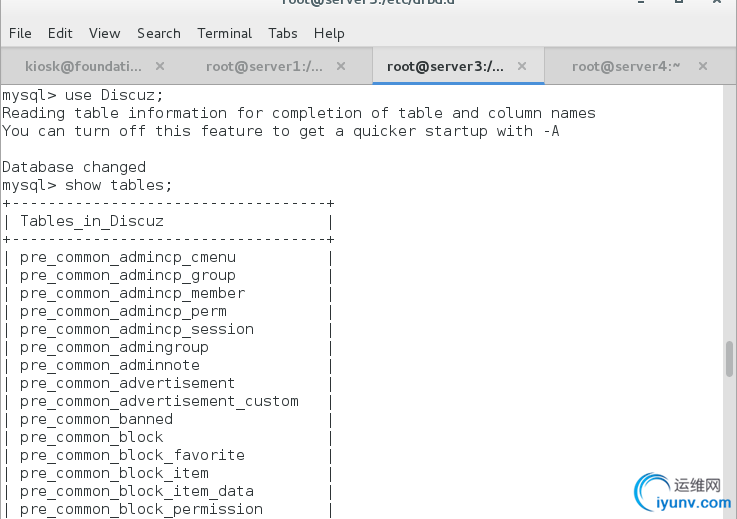

  [drbd存储也正常挂载]
  2.关闭server3.example.com的heartbeat服务,数据库信息正常的切换到server4.example.com数据库服务备机上
