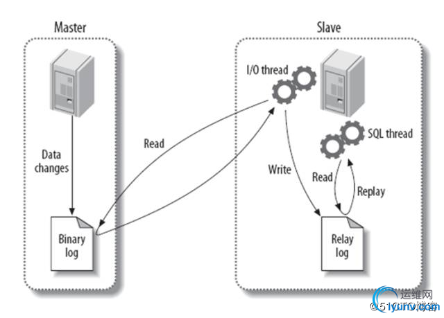

  MYSQL主从同步是在MySQL主从复制(Master-Slave Replication)基础上实现的,通过设置在Master MySQL上的binlog(使其处于打开状态),Slave MySQL上通过一个I/O线程从Master MySQL上读取binlog,然后传输到Slave MySQL的中继日志中,然后Slave MySQL的SQL线程从中继日志中读取中继日志,然后应用到Slave MySQL的数据库中。这样实现了主从数据同步功能。
  3,MySQL 主从同步原理图

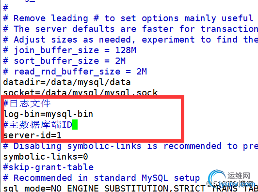

  b,主从数据库数据一致
  6.2,主数据库master修改(打开bin-log并设置server-id)
  vim   /etc/my.cnf

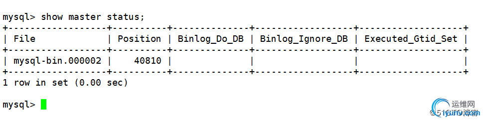

  6.4,查询master的状态

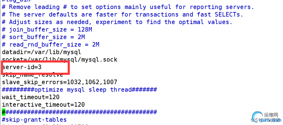

  7,接下来,我们配置从库
  7.1,修改从库的配置文件(如果从库没有备份或者再给从库配置从库的话,从库可以不用开启bin-log)
  vim  /etc/my.cnf

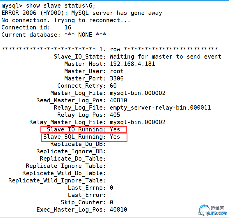

  7.3,查看从库状态

  在从服务器上执行show slave status;可以查看到很多同步的参数,我们需要特别注意的参数如下:
  Master_Log_File:                      SLAVE中的I/O线程当前正在读取的主服务器二进制日志文件的名称
  Read_Master_Log_Pos:        在当前的主服务器二进制日志中,SLAVE中的I/O线程已经读取的位置
  Relay_Log_File:                        SQL线程当前正在读取和执行的中继日志文件的名称
  Relay_Log_Pos:                        在当前的中继日志中,SQL线程已读取和执行的位置
  Relay_Master_Log_File:      由SQL线程执行的包含多数近期事件的主服务器二进制日志文件的名称
  Slave_IO_Running:                 I/O线程是否被启动并成功地连接到主服务器上
  Slave_SQL_Running:              SQL线程是否被启动
  Seconds_Behind_Master:     从属服务器SQL线程和从属服务器I/O线程之间的时间差距,单位以秒计。
