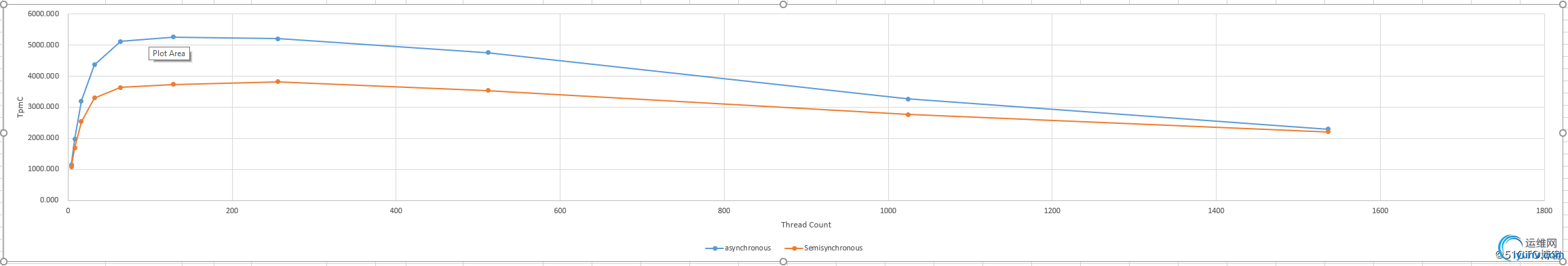

  使用TPCC压力测试软件,比较TPS判断异步和半同步复制的性能差异到底有多大。
  具体如何测试,可以参考之前的博客:MySQL压测--TPCC安装,测试
  •   通过TPCC测试获得的数据库TpmC数据
Thread CountAsynchronousSemisynchronous41145.9001081.13381966.6331687.933163202.3332538.233324363.5333302.167645112.9003638.6671285257.2673738.1002565199.7333823.8335124753.7003538.63310243268.6332769.66715362294.0002215.733
  •   绘制折线图像
  4.总结
  从本测试结果可以看出:
  •   无论是半同步复制还是异步复制,数据库的TpmC刚开始随着并发线程的增加而增加,到达200个左右,TpmC开始逐渐下降;
  •   当线程数在16-1024左右之间,异步复制的TpmC明显比半同步的大很多,相差大概1000-2000左右,所以半同步相比异步性能是要下降很多;
  •   如果你的数据库并发并不是很多,又对数据安全要求比较高,可以优先考虑使用半同步复制;
