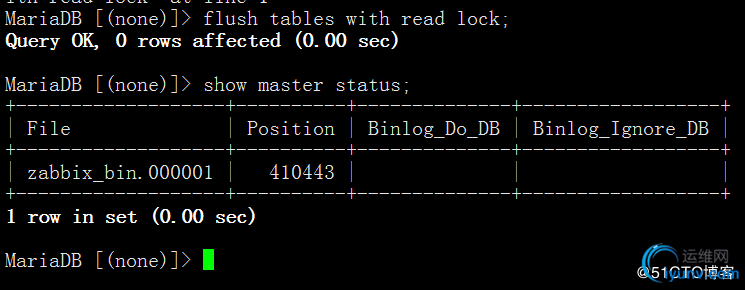

  然后使用 flush tables with read lock;命令来对所有数据库的表执行只读锁定,然后使用show master status;查看状态,并且记下File 和Position。
  除了解锁 unlock tables;后就只剩下配置从服务器了

  change master to master_host='主服务器的地址',(逗号)master_user='51cto(设置的用户名)',master_passowrd='51cto(密码)',master_log_file='zabbix_bin.000001',master_log_pos=410443;最后两个是从数据库上面的截图。
