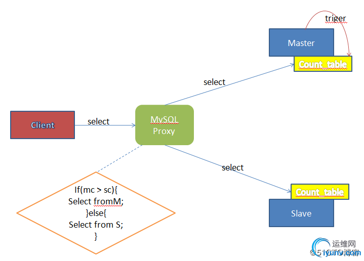

  方法是在Master上增加一个自增表,这个表仅含有1个的字段。当Master接收到任何数据更新的请求时,均会触发这个触发器,该触发器更新自增表中的记录。如下图所示:
  mysql_proxy_write
  由于Count_table也参与Mysq的主从同步,因此在Master上作的 Update更新也会同步到Slave上。当Client通过Proxy进行数据读取时,Proxy可以先向Master和Slave的 Count_table表发送查询请求,当二者的数据相同时,Proxy可以认定 Master和Slave的数据状态是一致的,然后把select请求发送到Slave服务器上,否则就发送到Master上。如下图所示:
