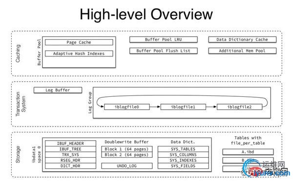

  对于数据库引擎层,一个著名的图如下:
  在存储引擎层,也有缓存,也有日志,最终数据是落到盘上的。
  存储引擎层的缓存也是用于提高性能的,但是同数据库服务层的缓存不同,数据库服务层的缓存是查询缓存,而数据库引擎层的缓存读写都缓存。数据库服务层的缓存是基于查询逻辑的,而数据库引擎引擎的缓存是基于数据页的,可以说是物理的。
  哪怕是数据的写入仅仅写入到了数据库引擎层中的缓存,对于数据库服务层来讲,就算是已经持久化了,当然这个时候会造成缓存页和硬盘上的页的数据的不一致,这种不一致由数据库引擎层的日志来保证完整性。
  所以数据库引擎层的日志和数据库服务层的也不同,服务层的日志记录的是一个个的修改逻辑,而引擎层的日志记录的是缓存页和数据页的物理差异。

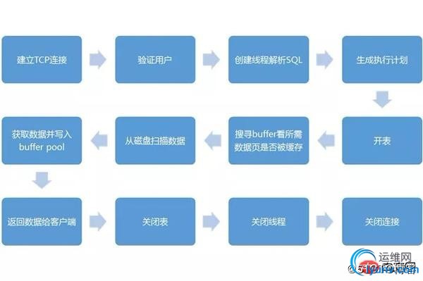

  二、数据库的工作流程
  在收到一个查询的时候,MySQL的架构中的各个组件是如此工作的:
  客户端同数据库服务层建立TCP连接,连接管理模块会建立连接,并请求一个连接线程。如果连接池中有空闲的连接线程,则分配给这个连接,如果没有,在没有超过最大连接数的情况下,创建新的连接线程负责这个客户端。
  在真正的操作之前,还需要调用用户模块进行授权检查,来验证用户是否有权限。通过后,方才提供服务,连接线程开始接收并处理来自客户端的SQL语句。
  连接线程接收到SQL语句之后,将语句交给SQL语句解析模块进行语法分析和语义分析。
  如果是一个查询语句,则可以先看查询缓存中是否有结果,如果有结果可以直接返回给客户端。
  如果查询缓存中没有结果,就需要真的查询数据库引擎层了,于是发给SQL优化器,进行查询的优化。如果是表变更,则分别交给insert、update、delete、create、alter处理模块进行处理。
  接下来就是请求数据库引擎层,打开表,如果需要的话获取相应的锁。
  接下来的处理过程就到了数据库引擎层,例如InnoDB。
  在数据库引擎层,要先查询缓存页中有没有相应的数据,如果有则可以直接返回,如果没有就要从磁盘上去读取。
  当在磁盘中找到相应的数据之后,则会加载到缓存中来,从而使得后面的查询更加高效,由于内存有限,多采用变通的LRU表来管理缓存页,保证缓存的都是经常访问的数据。
  获取数据后返回给客户端,关闭连接,释放连接线程,过程结束。
