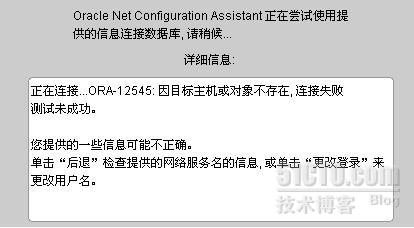

  SCANIP是ORACLE11G数据库的新特性,使用它可以简化客户端的vip配置,本单位去年搭建ORACLE11 RAC环境时,由于搭建仓促,未对SCANIP进行测试,今年由于业务需要,需在多台客户端配置SCANIP时,发现SCANIP无法使用,报错截图如下:
随后在google中搜索解决,但也遇到点问题,特将解决步骤写下:

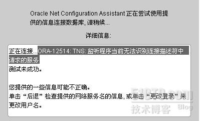

注:这里需注意的是HOST主机参数为vip的ip地址,不是scanip的地址,如果填写的是scanip地址的话,则修改完参数后,scanip能够正常使用,但如果有客户端配置使用vip的话,则会出现下图所示错误。
只有分别修改两个节点的local_listener参数为两个节点的vip的ip地址,才能够使scanip和vip地址同时生效!!!
