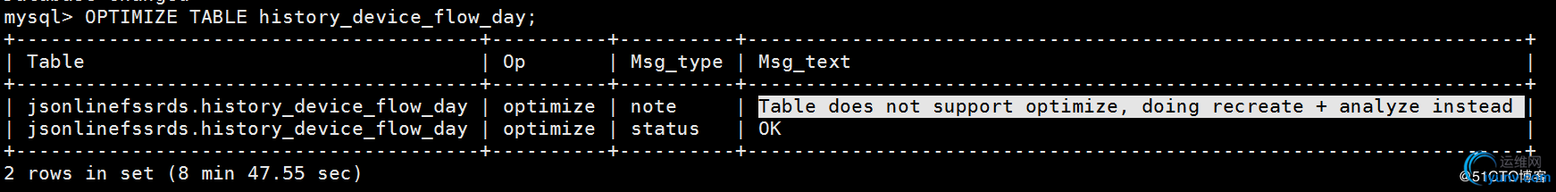

  存储引擎是InnoDB,那么就可以启动清除碎片的语句了:OPTIMIZE TABLE 数据表表名;,因为OPTIMIZE TABLE只对MyISAM、BDB和InnoDB表起作用。
  再执行了OPTIMIZE TABLE history_device_flow_day;之后,大约9分钟,就会看到“OK”的字样:
  估计有的朋友会问,那上面不是明明写了“Table does not support optimize, doing recreate + analyze instead”吗?这个其实无妨,实际上磁盘碎片已经被清除掉了。我们可以再用一次查询磁盘碎片的命令看一下,如图:
  的确释放了900多M。
  或者使用ALTER TABLE 表名 ENGINE = Innodb;(只是InnoDB的表可以这么做)来达到清理磁盘碎片的目的,这个命令表面上看什么也不做,实际上是重新整理碎片了。当执行优化操作时,实际执行的是一个空的ALTER命令,但是这个命令也会起到优化的作用,它会重建整个表,删掉未使用的空白空间。
