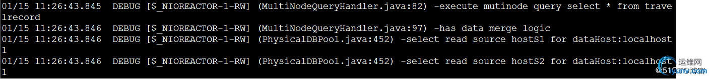

  不仅如此,从MyCAT日志中也可以获取读写分离的相关信息,当然,前提是MyCAT的日志级别是debug。日志相关信息如下:
