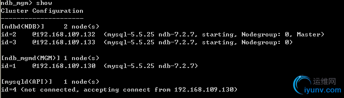

  在管理节点(172.16.172.133)上查看服务状态
[root@localhost ~]# /usr/local/mysql/bin/ndb_mgm
-- NDB Cluster -- Management Client --
ndb_mgm> show
Cluster Configuration
[ndbd(NDB)]     2 node(s)
id=2    @172.16.172.130  (mysql-5.5.22 ndb-7.2.6, Nodegroup: 0, Master)
id=3    @172.16.172.131  (mysql-5.5.22 ndb-7.2.6, Nodegroup: 1)
   [ndb_mgmd(MGM)] 1 node(s)
id=1    @172.16.172.133  (mysql-5.5.22 ndb-7.2.6)
   [mysqld(API)]   2 node(s)
id=4    @172.16.172.132  (mysql-5.5.22 ndb-7.2.6)
id=5    @172.16.172.134  (mysql-5.5.22 ndb-7.2.6)
  可以看到这里的数据节点、管理节点、sql节点都是正常的。

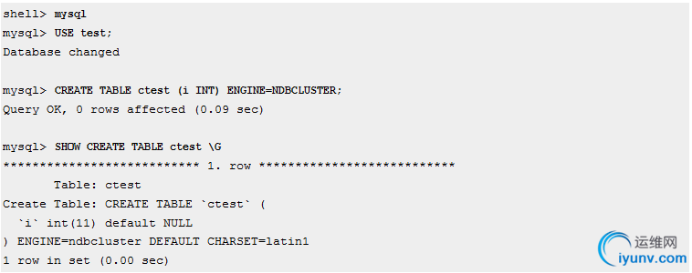

  •   在建表的时候一定要用ENGINE=NDB或ENGINE=NDBCLUSTER指定使用NDB集群存储引擎,或用ALTER TABLE选项更改表的存储引擎。
  •   NDB表必须有一个主键,因此创建表的时候必须定义主键,否则NDB存储引擎将自动生成隐含的主键。

mysql> create database testdb2;
mysql> use testdb2;
mysql> CREATE TABLE td_test2 (i INT) ENGINE=NDB;
//这里必须指定数据库表的引擎为NDBCLUSTER,与配置文件中的名称相同
mysql> INSERT INTO td_test2() VALUES (1);
mysql> INSERT INTO td_test2() VALUES (152);
mysql> SELECT * FROM td_test2;

  查看表的引擎是不是NDB:
  mysql> show create table td_test2;
第3步:

  4.      节点管理
  4.1    ndb_mgm介绍
  mysql cluster提供了ndb_mgm.exe来对集群进行管理,在xp1主机的c:\mysql-cluster\bin目录下。我们可以直接在命令行执行该命令进入管理控制台。(注:该程序需要在管理节点启动后才能执行)
  常用的命令包括:
  show: 显示集群中所有节点的状态。如图-04
  图-04
  Node_id status: 查看node_id对应的节点的状态
  shutdown –e: 停止管理节点和所有数据节点。SQL节点不会被停掉。
  笔者就简单用了这几个,其他命令还很多,可以通过HELP命令来查看。
  4.2    节点启停
  Mysql cluster启动有顺序要求,管理节点要最先启动。
  启动管理节点:在命令行中进到c:\mysql-cluster\bin目录下,执行我们之前编辑的批处理文件ndb_mgmd_start.bat.如果启动正常,我们此时可以执行ndb_mgm程序,通过管理控制台查看节点状态了。
  启动数据节点:依次在各个数据节点主机的命令行中进到c:\mysql-cluster\bin目录下,执行ndbd.exe 即可。通过ndb_mgm的管理控制台查看启动状态。
  启动SQL节点:在SQL节点的命令行中进到c:\mysql-cluster\bin目录下,执行mysqld.exe即可。通过ndb_mgm的管理控制台查看启动状态。
  节点停止:在ndb_mgm的管理控制台中执行shutdown –e 则管理节点和数据节点均会停止。另外SQL节点需要手动停止。
  5.      验证
  集群环境搭建完成我们可以对其进行验证。此处偷偷懒,直接引用一个官网的图,如图-05
  图-05
  注意图中建表语句中的ENGINE=NDBCLUSTER。
  如果有兴致还以通过外部程序验证一下。注意外部程序访问URL还是SQL节点。
  好了,这样我们的mysql 集群环境就搭建完成了。
