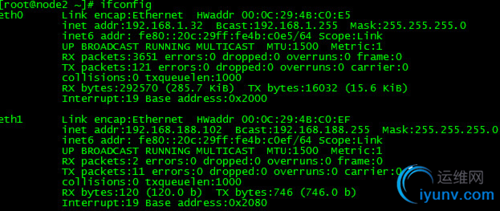

  1.操作系统
  centos 6.4 (32位)系统要是双网卡
  2.配置各节点互相解析

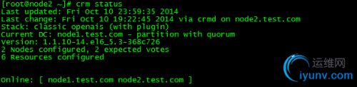

  5.查看集群状态

  六、集群配置
  1.corosync默认启用了stonith,而当前集群并没有相应的stonith设备,因此此默认配置目前尚不可用,这
  可以通过如下命令先禁用stonith
  crm configure property stonith-enabled=false
  2.对于双节点的集群来说,我们要配置此选项来忽略quorum,即这时候票数不起作用,一个节点也能正常运
  行
  crm configure property no-quorum-policy=ignore
  3.关闭drbd设为开机不启动
  [root@node1 ~]# service drbd stop && chkconfig drbd off
  [root@node2 ~]# service drbd stop && chkconfig drbd off
  4.drbd需要同时运行在两个节点上,但只能有一个节点(primary/secondary模型)是Master,而另一个节
  点为Slave;因此,它是一种比较特殊的集群资源,其资源类型为多状态(Multi-state)clone类型,即主
  机节点有Master和Slave之分,且要求服务刚启动时两个节点都处于slave状态
  primitive mysqldrbd ocf:linbit:drbd params drbd_resource="mysql" op monitor role="Master" interval="30s" op monitor role="Slave" interval="31s" op start timeout="240s" op stop timeout="100s"
  5.创建master类型的资源,将mydrbd加入
  ms MS_mysqldrbd mysqldrbd meta master-max=1 master-node-max=1 clone-max=2 clone-node-max=1 notify="true"
  6.我们实现将drbd设置自动挂载至/mydata目录。此外,此自动挂载的集群资源需要运行于drbd服务的
  Master节点上,并且只能在drbd服务将某节点设置为Primary以后方可启动
  primitive MysqlFS ocf:heartbeat:Filesystem params device="/dev/drbd0" directory="/mydata" fstype="ext4" op start timeout="60s" op stop timeout="60s"
  7.mysql资源的定义
  primitive myip ocf:heartbeat:IPaddr params ip=192.168.1.100
  primitive mysqlserver lsb:mysqld
  8.设置约束次序
  colocation MysqlFS_with_mysqldrbd inf: MysqlFS MS_mysqldrbd:Master myip mysqlserver
  order MysqlFS_after_mysqldrbd inf: MS_mysqldrbd:promote MysqlFS:start
  order myip_after_MysqlFS mandatory: MysqlFS myip
  order mysqlserver_after_myip mandatory: myip mysqlserver
  提交查看状态:
