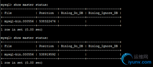

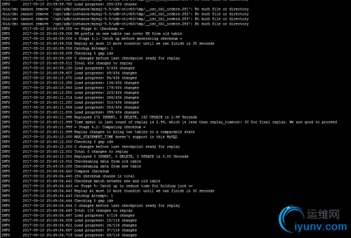

  这里主要介绍下在迁移的时候使用的情况,首先官网的OSC工具不支持主从同步,当时测试是在单库上进行测试,而生产环境是有主从的,结果在主库上直接运行了OSC,可以看到如下的输出:
  可以看到主库运行基本正常,表结构也正常修改了,并没有锁表影响到线上正常业务

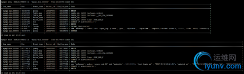

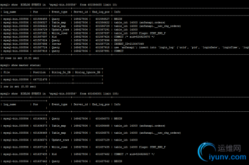

  查看binlog事件,看具体是哪个事务导致的主从不一致
  对binlog同步出错的事务sql进行反复的查看及核对
  根据从库的状态可以判断出是__osc_chg_orders是这个临时表不存在导致无法同步
