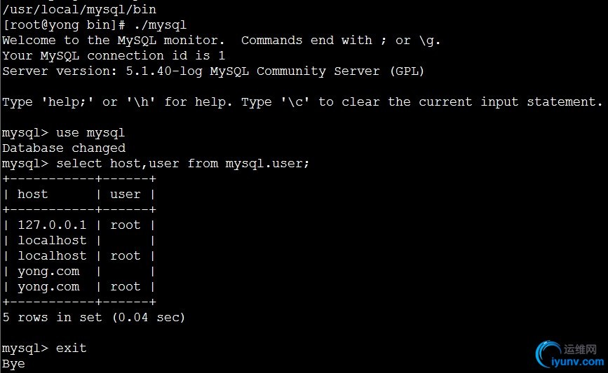

/usr/local/mysql/bin 目录下的mysql为可执行命令,执行mysql开启客户端,测试mysql是否工作;

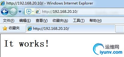

在IE浏览器输入本地ip地址也可以测试网页是否正常;
