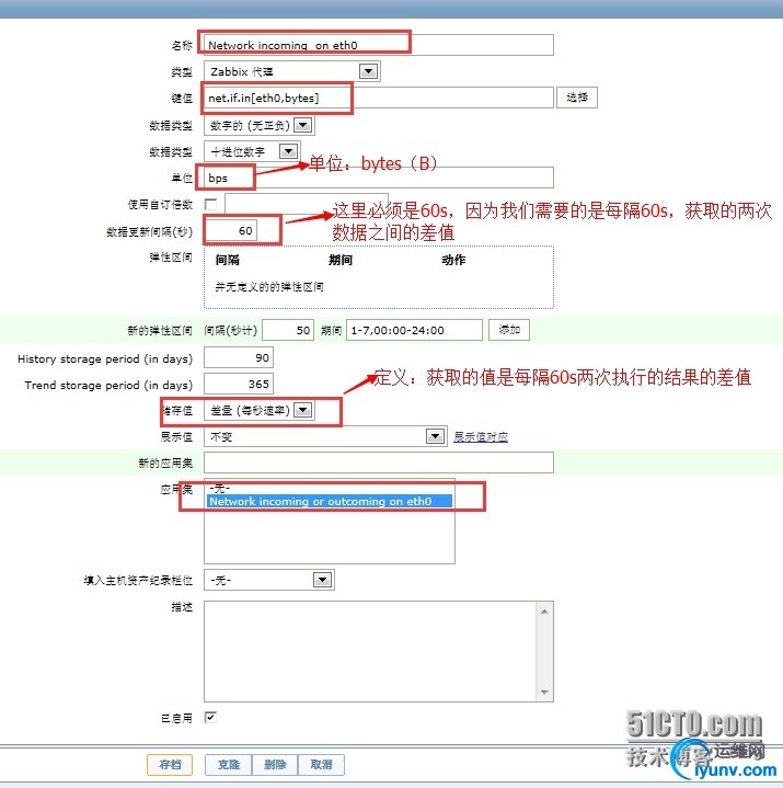

3、

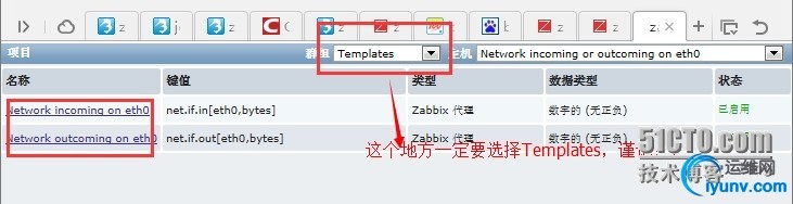

创建两个监控项:
监控项:Network incoming  on eth0:
监控项:Network outcoming on eth0:按照上面配置即可

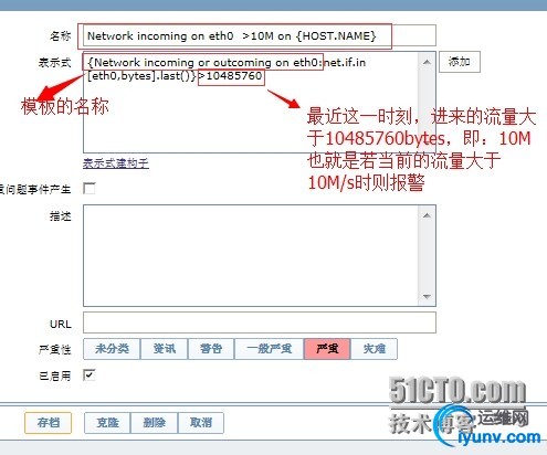

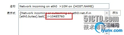

创建触发器:
触发值:Network incoming on eth0  >10M on {HOST.NAME}:
注意:

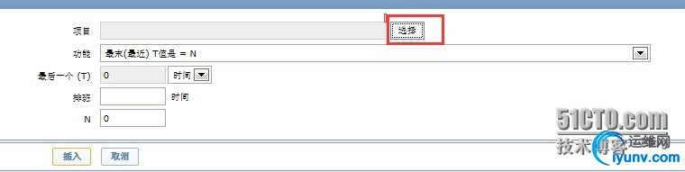

在添加表达式,点击添加时,出现如下图:
点击选择,出现如下图:
选完项目名称,出现如下图:
触发值:Network outcoming on eth0  >10M on {HOST.NAME}:按照上面配置即可

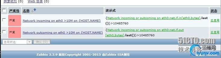

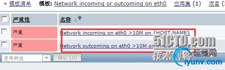

触发器配置完后,如下图:

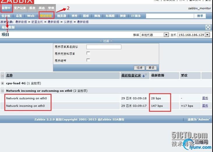

测试:
将192.168.186.129这台机器添加该模板:
查看数据,如下图:
由上图发现,监控流量正常
