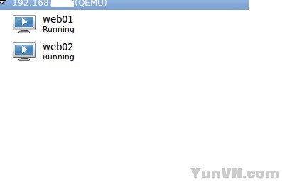

现在我来做一个工作,就是添加两个虚拟机,一个叫web01,一个叫web02
[iyunv@localhost xml]# more /template/scripts/vm.ini
#Action,Vm_name,Template_img_file,Template_xml_file
add,web01,Template_Centos55x64_LAMP.img,Template_Centos55x64_LAMP.xml
add,web02,Template_Centos55x64_LAMP.img,Template_Centos55x64_LAMP.xml

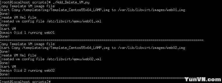

执行脚本,结果:
[提供代码]
[Shell] 纯文本查看 复制代码
