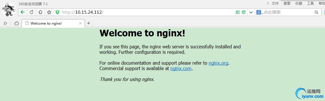

打开浏览器访问此机器的 IP,如果浏览器出现 Welcome to nginx! 则表示 Nginx 已经安装并运行成功。 wKiom1U_F6nQIUwXAAHFmOI045E923.jpg
