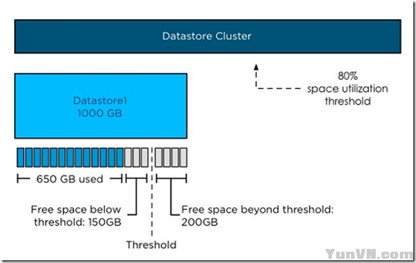

空间利用率阈值
在初始化位置期间,数据存储群集级别和数据存储级别的空闲空间的总数被检查,当初始化虚拟机的位置,存储DRS阻止空间利用率阈值冲突,(空间利用率阈值在扩展空间负载平衡章节将提到),这非常有助于我们理解,空间利用率阈值的设置,在数据存储群集应用于每个独立的数据存储,而不是搜集所有的数据存储群集,这意味着当初始化位置视图阻止使用时,每个数据存储将有一个缓冲空间,图94阐明了这个概念。
图94:数据存储空间一览
例如.设置空间利用率阈值到80%,一个数据存储群集包括一个单独的1000GB的数据存储,将允许存储DRS放置虚拟机,消耗空间到800GB,在这个场景中,650GB的数据存储被使用,这意味着存储DRS考虑的数据存储有350GB的空闲,但理解的是虚拟机的位置大于150GB就会与阈值相冲突,如果所有的数据存储至多或者在这个阈值之下,初始化位置仍能进行,如果这个数据存储能适合加入的虚拟机,例如,如果键入的虚拟机是200GB,所有其他的数据存储也超过了空间的阈值,此时虚拟机还是能放置到数据存储1上。

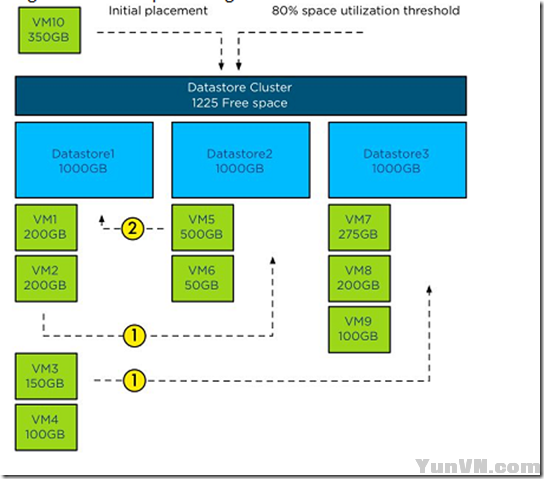

存储DRS使用递归算法来查找供选择的位置组合,为了保持存储DRS试图迁移非常多数量的虚拟机组合,递归深度被限制为2步,一个步骤定义了哪些?第一步骤有哪些计算,一个步骤最好定义从一个数据存储视图迁移到同一个数据存储上另一个位置,一步能包括VMDK的迁移,但还能包括多个虚拟机附带多个虚拟机磁盘的迁移,在某种情况下,通过移动虚拟机到另外一个数据存储,空间必须首先在目标存储上被创建,这导致了额外的步骤,在接下来的图表显示了这个过程。
图95:递归深度
存储DRS完成新虚拟机的计算,如果VM3和VM4被迁移到数据存储2,VM10能被放置到数据存储1上,但是,放置这两个虚拟机到数据存储2上可能导致空间利用率的冲突,因此空间必须被创建,所以,VM5被移出数据存储2,同时创建空间,这导致了第一步,移动VM5到数据存储3,接下来是第二步,移动VM2和VM4到数据存储2,最终新的虚拟机VM10放置到数据存储1上。

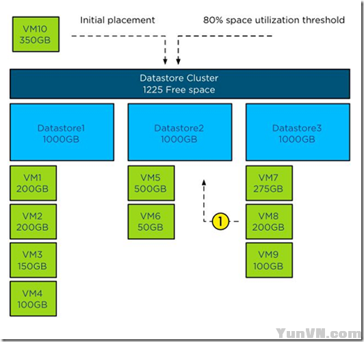

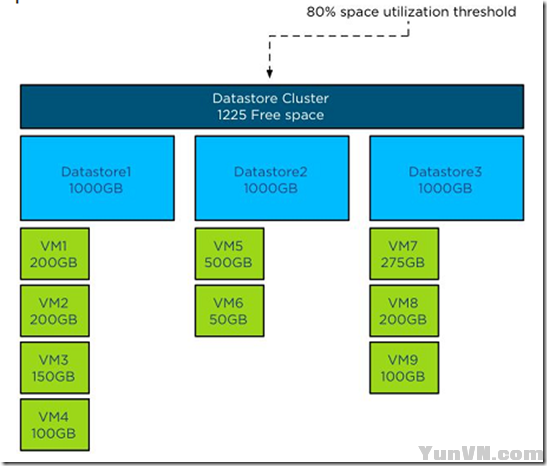

场景
数据存储群集包括3个数据存储;每个数据存储有1000GB的容量,包含多个不同规格的虚拟机,数据存储空间的消耗范围从550GB到650GB,同时空间利用率的阈值设置为80%,这时候,管理员建立VM10,需要350GB的空间,存储DRS将阻止虚拟机的放置,在任何一个数据存储上,因为放置虚拟机没有先决条件,将与数据存储上的空间利用率阈值相冲突。
图96:在初始化位置之前的数据存储空间利用率
查找过程
当每个ESXi主机提供关于全部数据存储利用率和VMDK状态的信息,存储DRS对最新的数据情况有一个清晰的角度,将为了查找使用这些状态,在第一步,它将同模拟数据存储1上所有必要的迁移来适应VM10,这个先决条件的迁移过程,在数据存储1上至少有一定数量的虚拟机适合迁移:
图97:先决条件迁移-模拟1
  • 第一步:VM3从数据存储1迁移到数据存储2
  • 第二步:VM4从数据存储1迁移到数据存储3
  • 将新的虚拟机置入数据存储1
尽管VM3和VM4移动到不同的数据存储上,它们的迁移都被计算为第一步的迁移先决条件
,因为两个虚拟机从同一个数据存储迁出(数据存储1)
接下来存储DRS将评估数据存储2,由于VM5的规格,存储DRS不能将VM5迁移出数据存储2,以为内它将立即同所选的目标数据存储的利用率阈值相冲突。
其中最酷部分是算法,也就是考虑迁入是有效移动,在这个场景中,迁移虚拟机到数据存储2将提高另一个数据存储的空闲空间,从而提供足够的空间给VM5,数据存储2有足够的空间将允许存储DRS放置VM10到数据存储2上。
图98:先决条件-模拟2
迁移过程的先决条件是数据存储2上至少有一些虚拟机适合迁移:
  • 第一步:VM2从数据存储1迁移到数据存储2
  • 第二步:VM3从数据存储1迁移到数据存储3
  • 第三部:VM5从数据存储2迁移到数据存储1
  • 将新的虚拟机置入数据存储2
数据存储3的分析生成了单独的迁移先决条件,VM8从数据存储3迁移到数据存储2将有足够的空间放置VM10,选择VM9就没有足够的空间,迁移VM7比迁移VM8产生更多的开销,默认,存储DRS尝试迁移虚拟机或者虚拟机磁盘以接近需求空间。
图99:迁移先决条件-模拟3
迁移先决条件过程中在数据存储3至少有可以迁移的虚拟机
  • 第一步:VM8从数据存储3迁移到数据存储2
  • 放置新的虚拟机到数据存储3
在分析了三种查找结果的开销和收益之后,存储DRS将标记数据存储3为最高Goodness考虑因素,警告每个查找结果在迁移后能提供足够的空闲空间,数据存储3的建议将导致最小的虚拟机迁移,和移动最少的数据,所有三种结果都显示出来,最高迁移建议的将放置到清单顶部。

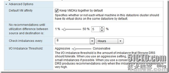

存储DRS设置
数据存储群集设置显示空间和I/O负载的配置选项
图100:存储DRS阈值
图101:高级选项
存储DRS使用这些设置来决定是否通过迁移平衡负载,每个负载平衡器产生独立的迁移建议,存储DRS在提供统一的建议之前,参考这些建议,接下来的部分,在详述统一建议之前,将测试每个独立的负载平衡器。

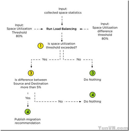

空间负载平衡

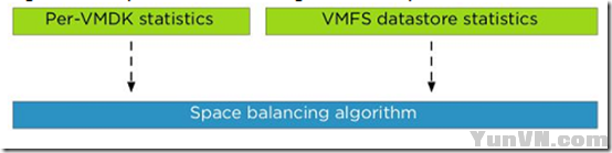

存储DRS通过数据存储群集中的数据存储分配每个虚拟机的空间利用情况,对空间负载过量的数据存储重复流程,更多的一次迁移将被建议,以减少数据存储的负载,空间平衡工作流如下所示:
图102:空间平衡工作流
搜集状态
存储DRS每2小时从vCenter的数据库中重新检索一次虚拟机的状态,虚拟机注册的主机提供vCenter详细的信息(关于虚拟机的相关文件),存储DRS从vCenter的数据库中搜集这些信息来理解每台虚拟机的磁盘利用率和文件结构。
每个ESXi主机在一个周期内,报告数据存储的利用情况,并存储在vCenter的数据库中,存储DRS检测数据库中的利用情况是否在用户设置的阈值以下
图103:空间负载平衡状态输入
用户设置阈值—空间利用比阈值—定义VMFS数据存储最大可以接受的空间负载,空间负载是数据存储消耗空间的总量,区分于数据存储的容量
空间负载=(数据存储的消耗总量)/(数据存储的容量)
但默认情况下,空间利用设置为80%,表面数据存储的总消耗量不能超过数据存储容量的80%
为了阻止从一个过量的数据存储向另一个接近空间阈值的数据存储进行不必要的迁移,存储DRS使用不同的空间利用率来决定哪个数据存储应该被考虑作为虚拟机的迁移目标。
图104:不同的空间利用率阈值
不同的空间利用率表面目标数据存储和源数据存储之间的不同比例,这个不同的阈值默认设置为5%。

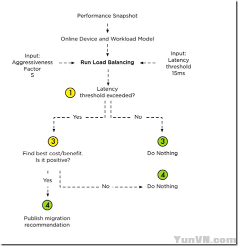

I/O负载平衡
I/O负载平衡的目标是解决数据存储群集交付数据存储时不平衡的性能,生成一个I/O负载平衡器来迁移,存储DRS运行这个工作量如图105所示,类似于空间负载计算,这个计算运行了全部数据存储的开销和计算可能为每个数据存储开销建议一个或者多个迁移。
图105:I/O负载平衡工作流

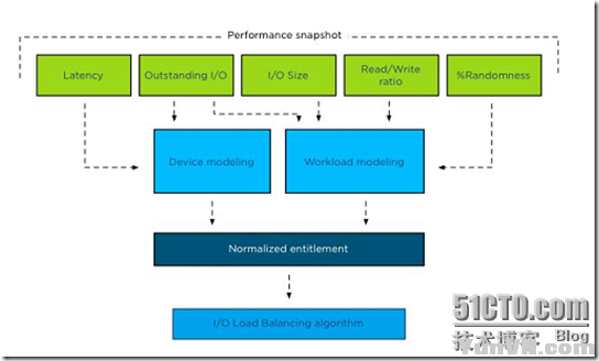

在线设备和工作负载模型
为了数据存储群集中的存储资源达到更高以及更高利用效率,存储DRS建立了在线设备和工作负载模型,这个模型帮助存储DRS决定全部设备性能容量和分析数据存储工作负载数据点的延迟的影响。
设备模型
存储DRS捕捉设备的性能来创建它的性能模型,大多数存储设备隐藏着ESXi主机的RAID级别和设备特性,只有现在延迟和磁盘的总容量,重要的是理解不是每个磁盘都一样的,设备的性能能变化,因为广泛多样的配置,例如,一个2TB的磁盘跨越的磁盘组包括32 15K转FC磁盘通常比2TB 跨越8个 7.2K转的SATA磁盘,为了理解和学习每个设备的性能,存储DRS使用工作负载注入,一个参考负载测量未解决的I/O和延迟,成对在一起,他们表面了数据存储的关联性能容量。
注意
请记住存储DRS不需要从存储阵列的任何支持来决定设备的特性,这意味着没有附加第三方软件需要在存储DRS上运行。
工作负载模型
工作负载模型过程在每个虚拟磁盘上创建了一个工作负载值,每个虚拟磁盘,4个数据点被收集:
  • 未解决I/O的数量
  • I/O规格尺寸
  • 读/写速率
  • 漫游百分比
存储DRS分析每个数据点在延迟方面的影响,并返回一个全工作负载模型值。
标准负载
设备值和工作负载值被用来定义数据存储的标准负载,标准负载允许存储DRS基于在工作负载的强度和连接设备的能力上负载平衡建议,每个数据存储标准负载的标准偏差允许存储DRS决定数据存储群集的负载失衡。

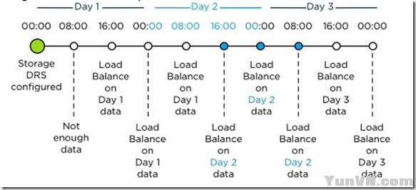

为了阻止高峰时刻的数据“污染”,存储DRS不使用全天的状态,代替的是,它聚合一段时间内搜集到的数据点,存储DRS重新查看数据点,如果一天中90%的I/O延迟检测好于阈值,存储DRS考虑数据存储过载了,通过使用90%,存储DRS使用最忙的10%的测量时段,为I/O负载决定提供基准。当工作负载一天内发生了转换,必须搜集足够的信息来对工作负载提供一个准确的评估,因此,存储DRS必须在产生建议之前有16个小时的数据,通过使用至少16小时的数据,存储DRS在同一时间档有足够的数据,所以能对比数据存储的使用情况,例如,周一早上11:00,数据存储1到数据存储2。16小时是一天时间的2/3,存储DRS收到足够的信息来记录当天数据存储的性能,但怎样配合8小时的调用周期呢?
8小时调用周期和16小时有价值的数据,存储DRS使用16小时的数据,但是,这些数据必须捕捉当天的,否则将使用前天的性能快照,怎样合并8小时的调用周期呢?
图107:调用周期一览
这意味着每16小时的I/O负载平衡是技术完成,经常在午夜以后,统计被修复和滚动,这被称为滚动事件,首先在滚动事件后调用时间(8:00),使用前一天的24小时的状态,当天16小时候被通过,存储DRS使用新的性能热点和可能基于新的统计的移动评估。
注意
存储DRS一直使用前一天的统计,不管选择调用周期,例如,如果调用周期设置为72小时,存储DRS仍然从前16小时搜集数据
负载平衡建议

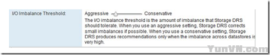

I/O延迟阈值为减少负载平衡的延迟定义了触发点,做了这些,存储DRS为每个数据存储定义标准负载,存储DRS在数据存储群集中的数据存储上查看不同的负载,通过I/O失衡阈值对比失衡的容忍值,如果数据存储之间匹配或者超过了容忍失衡的负载不同,存储DRS初始化进程来建议迁移。
图108:I/O失衡阈值
I/O失衡阈值通过移动滑块设置成保守到激进,当数据存储失衡非常高,保守的设置导致存储DRS产生迁移建议,同时选择更激进的设置使得存储DRS生成建议来解决很小的失衡。

I/O负载平衡计算每8个小时自动调用,当调用期间内发生超时,存储DRS将计算和生成建议来移动虚拟机,每个建议在下一次存储DRS调用之前不会失效;如果不平衡的情况仍未解决,存储DRS可能再次生成同样的建议。
调用期间能通过用户接口改变设置,范围在60分钟到43200分钟(30天)之间,如果调用周期设置为0,期间负载平衡功能被关闭。
改变默认值使令人沮丧的,不那么频繁间隔可能减少存储迁移的次数,从而降低负载,但可能导致长时间的数据存储群集不平衡,短的间隔将产生额外的负载,提供额外的好处较少。
