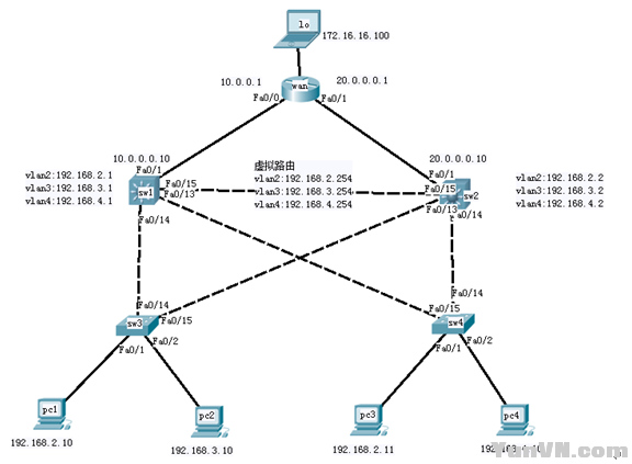

网络拓扑图
实验环境:
在小凡模拟器下做;
一台路由器;
四台交换机;
四台虚拟pc。

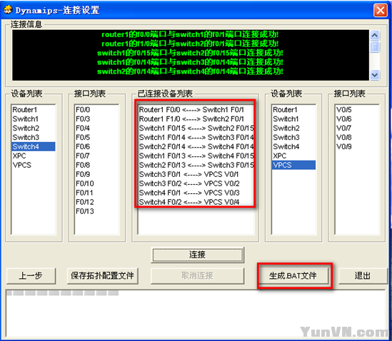

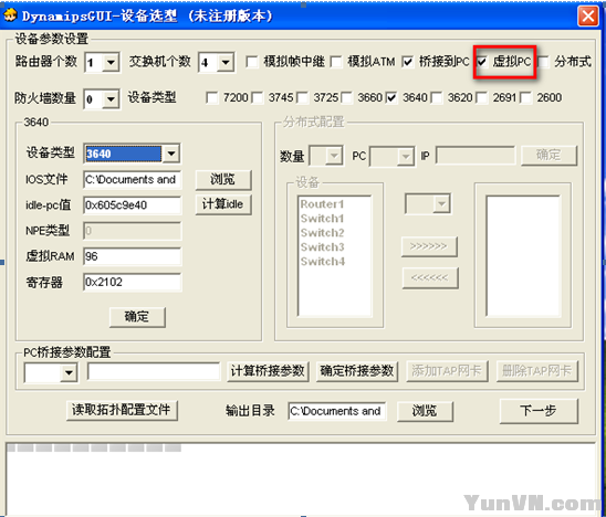

一.用小凡模拟器搭建实验环境
进入小凡,把各个端口连接好。生成BAT文件

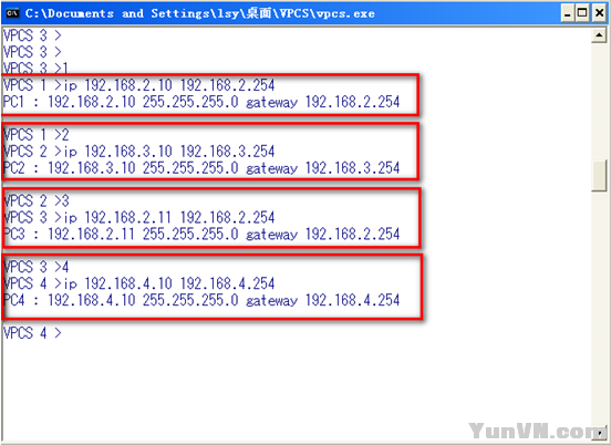

1.为四台pc机配置ip地址及默认网关

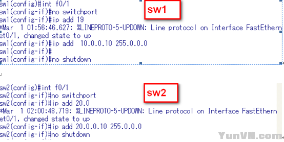

2.在sw1和sw2上配置ip地址(注:用命令 noswitchport开启三层接口模式)
3.给外网的路由器配置ip

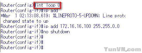

4.配置路由器的loopback接口地址172.16.16.100以模拟外网地址。

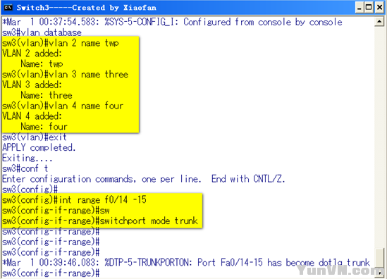

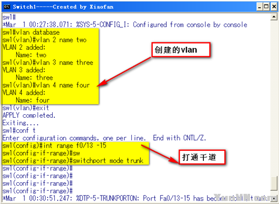

1.分别在sw1、sw2、sw3、sw4上创建vlan2、vlan3和vlan4,将交换机间相连的接口配置成trunk模式
SW1
SW2
SW3
SW4
2.在sw1和sw2上配置各个vlan的虚接口ip

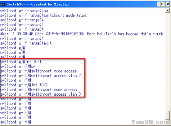

3.在sw3上,把f0/1加入vlan2,F0/2加入vlan3

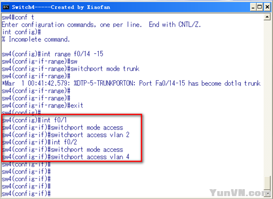

sw4上,把f0/1加入vlan2,f0/2加入vlan4

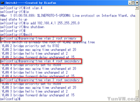

四.使用pvst+ 实现vlan2、vlan3、vlan4之间的负载均衡
1.配置sw1为vlan2的根网桥,为vlan3和vlan4的备用网桥
2.配置sw2为vlan3和vlan4的根网桥,为vlan2的备用网桥。正好相反

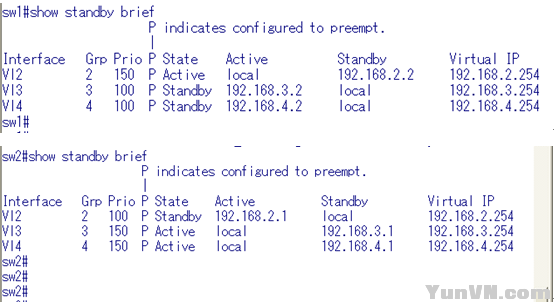

3.用showstandby brief命令查看交换机上HSRP状态,
SW1为VLAN2的活跃路由器,为VLAN3和VLAN4的备份路由器
SW2为VLAN3和VLAN4的活跃路由器,为VLAN2的备份路由器

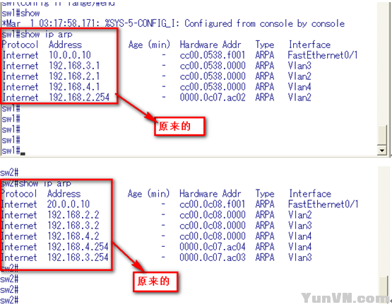

在不出问题的情况下,sw1和sw2的arp缓存表如下所示

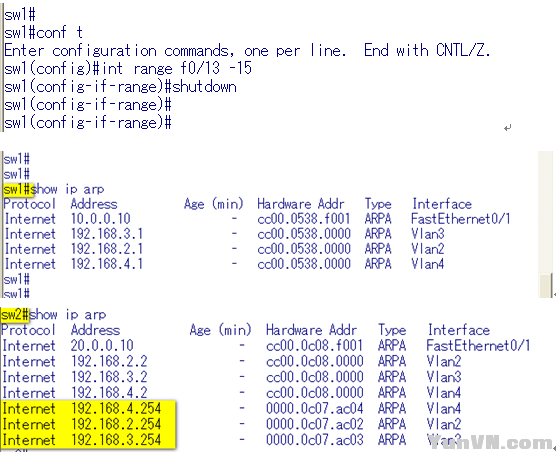

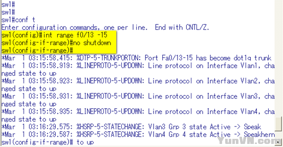

5.当把sw1的f0/13 -15的接口关掉之后,sw1和sw2会变成如下状态
5.当把f0/13-15的接口重新打开之后,还会变回原来的状态

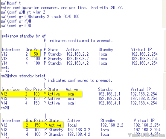

6.在sw1的vlan2上配置对外网端口f0/0的端口跟踪,优先级变化量为100(端口失效时减小100,端口变为可用时,增加100)
如上图,当F0/0接口断开时,其优先级会自动减少100,这时由于SW2上的VLAN2的HSRP优先级为100,所以SW2这时变成了VLAN2的活跃路由器。

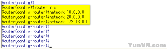

七.在外网路由器、sw1和sw2上配置动态路由
1.在外网路由上发布自己的直连网段10.0.0.0,20.0.0.0,172.16.0.0

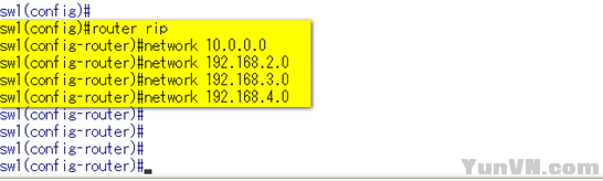

2.在SW1上发布自己的直连网段10.0.0.0,192.168.2.0,192.168.3.0,192.168.4.0

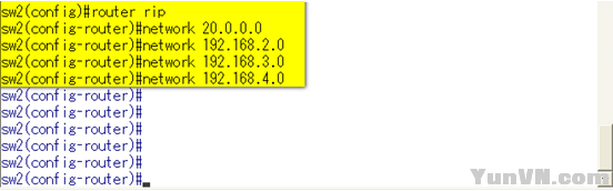

3.在SW2上发布自己的直连网段20.0.0.0,192.168.2.0,192.168.3.0,192.168.4.0
