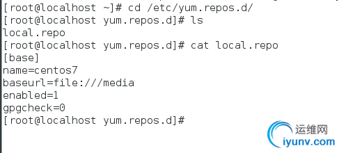

  1)、主从复制:

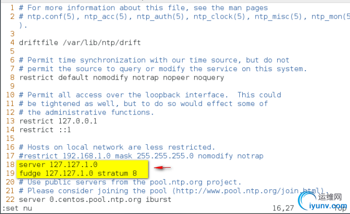

  2)、配置NTP时间服务器:
  vim  /etc/ntp.conf
  添加如下配置:
  3)、重启ntpd服务:

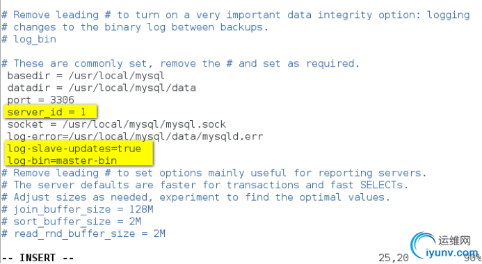

  修改/etc/my.cnf配置文件:
  注释:
  server-id=1  ##注意主从server-id不可一样
  log-slave-updates=true:一般用于联机复制中,
  log-bin=master-bin:指定binlog日志名
  重启mysqld服务

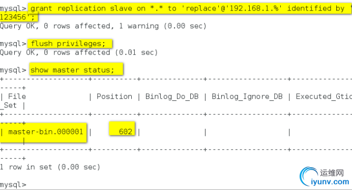

  在master创建用于复制数据用户,并授权,查看master的binlog日志信息。

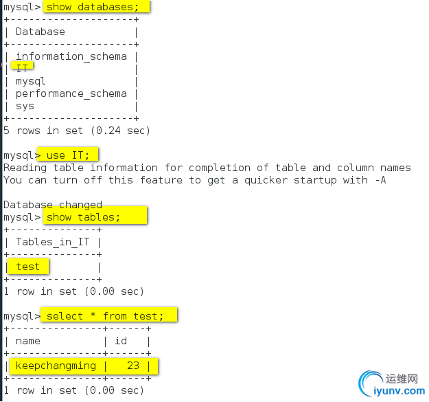

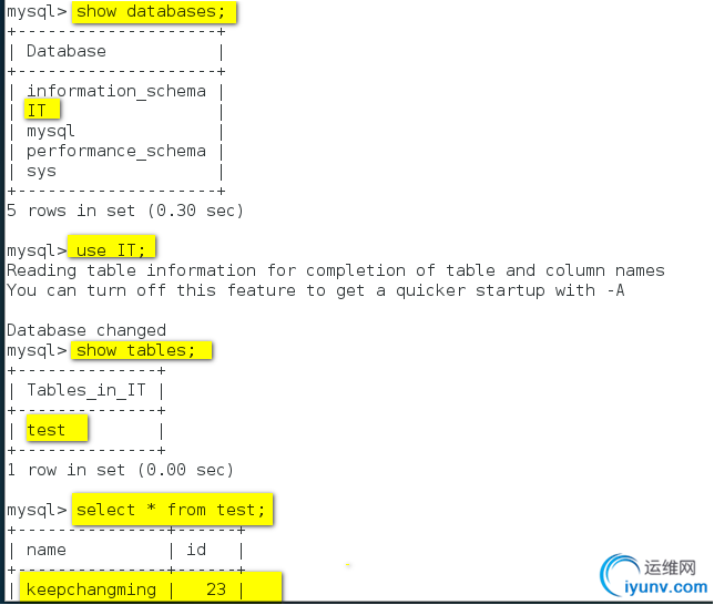

  5、验证从是否同步数据:
  1)、在主服务器上新建数据库”IT“
  创建test表,并插入数据:

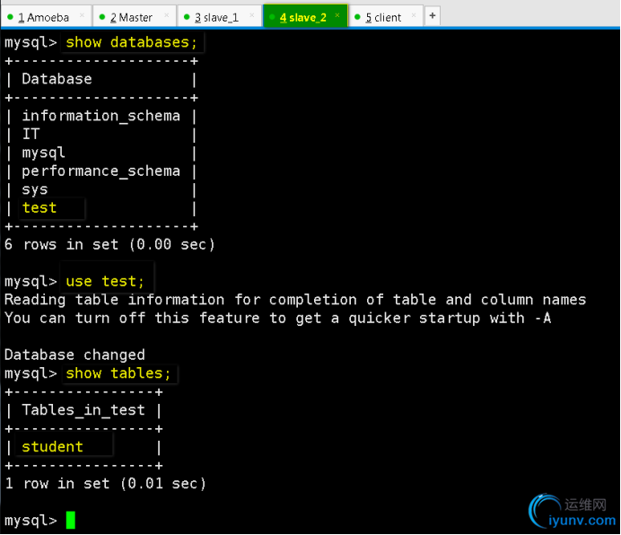

  在slave1和slave2上查看是否更新数据:
  slave1:
  slave2:

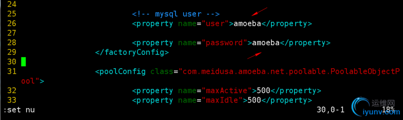

  2)、定义读写池
  3)、编辑dbServers.xml配置文件
  1)、修改连接mysql的用户和密码:
  用户amoeba 密码amoeba    ###注意删除注释   -->

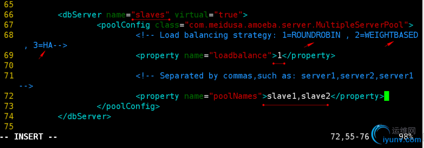

  定义slave的负载均衡:

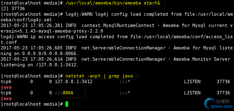

  4)、启动amoeba:

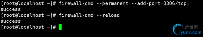

  2)、在master salve1 slave2分别开启3306端口,防火墙添加例外
  在Amoeba上开启8066端口:
  firewall-cmd  --permanent  --add-port=8066/tcp;
  firewall-cmd  --reload

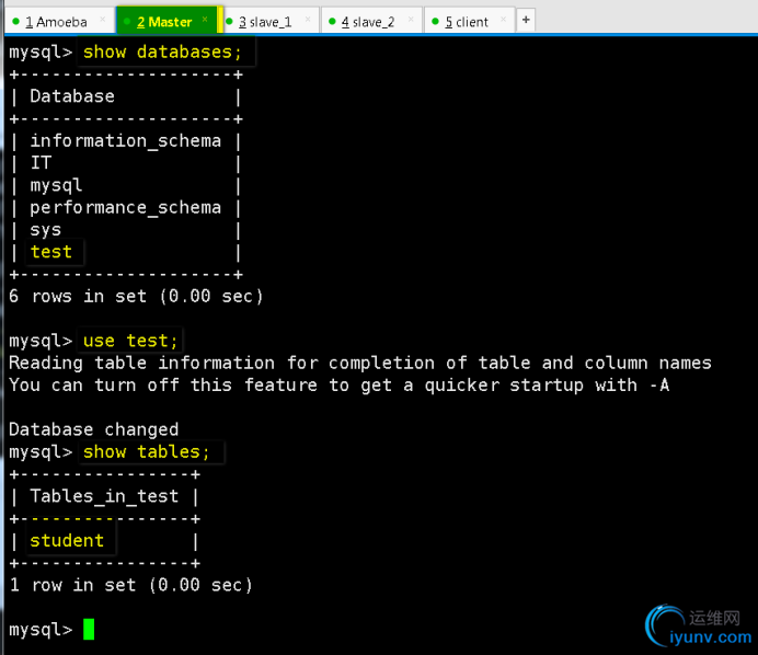

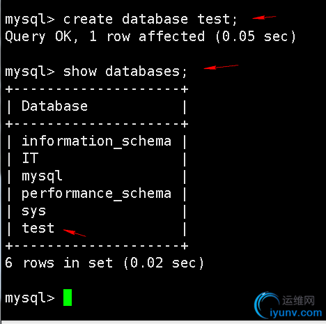

  1)、创建数据库test
  2)、创建表student;
  查看主从同步情况:
  master:

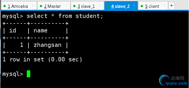

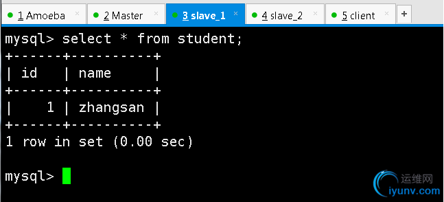

  在client上插入数据到student表中,查看从是否同步:
  slave1:
  slave2

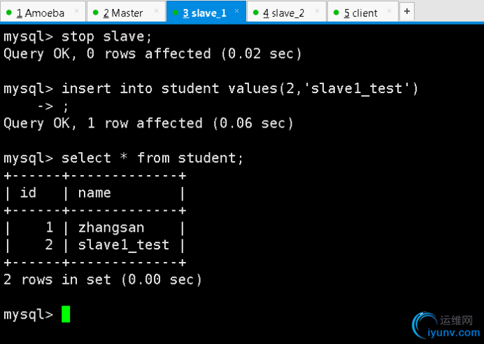

  2)、将slave1 slave2执行 stop slave,停止主从复制
  分别在slave1 和salve2 向student表中插入不同的数据,用于在client上测试读的负载均衡:
  slave1:
  slave2:
