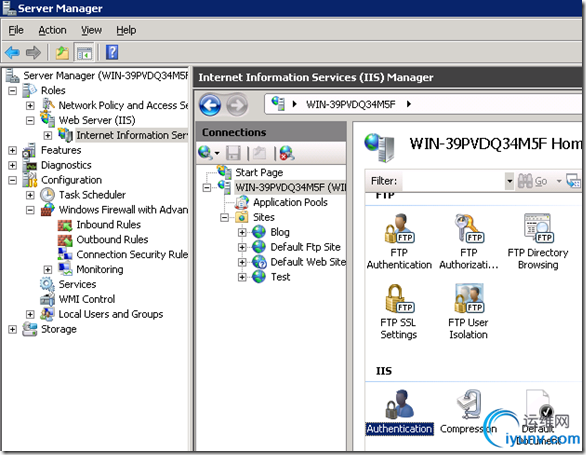

  集成模式下,身份模拟可以完全通过界面来完成:
  首先如上图所示,IIS 7 在 Server Level 下有个 IIS-> Authentication ,双击这个图标我们看到下面这个图:

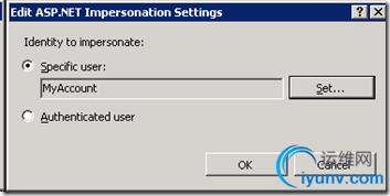

  在这个图中我们看到 IIS7 多了一个 ASP.NET Impersonation 的功能,在 Actions 里面点 Enable 开启身份模拟功能,然后点 Edit 编辑身份模拟。
  我们看到上面这个编辑框,在这个编辑框中,我们指定要进行身份模拟的帐号,这个帐号必须是本地已经存在的帐号,点 Set 输入这个帐号的名称和密码。
  然后点OK。
  到这里,按照 MSDN 中的帮助文档,身份模拟应该就算设置成功了。

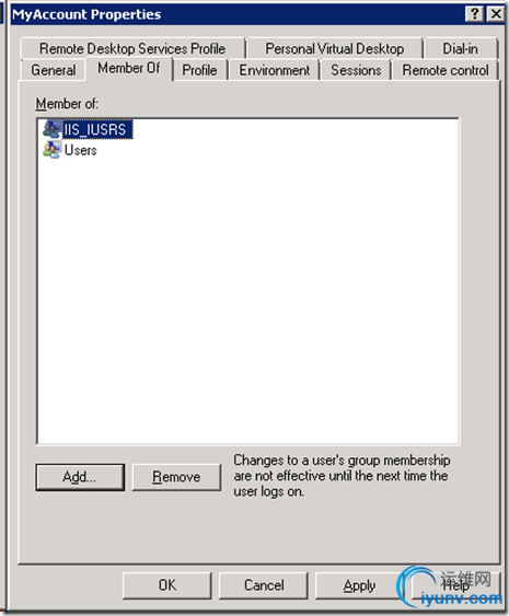

Source Error:  从错误提示看,应该是目前这个模拟帐户没有足够的权限去执行 bin 目录下的 xxxx.dll ,于是我把bin 目录赋予模拟帐户 MyAccount 完全控制的权限,结果还是不行,我在网上搜了一下,有人说需要将C:\WINDOWS\Microsoft.NET\Framework\v2.0.50727\Temporary 这个目录也设置为完全控制,于是照做了,还是不行。无奈之下,我把MyAccount 帐户加入了 IIS_IUSRS这个群组,问题终于解决。
