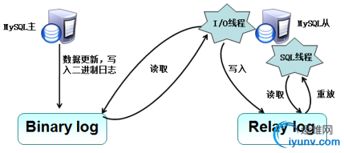

  原理工作试图:
  通俗易懂的说法就是:
  (1)在主MySQL服务器数据修改之后数据文件记录在Binary log日志当中
  (2)从服务器的i/o线程连接到主MySQL服务器的Binary log的日志当中获取当中发生变化的数据内容
  (3)将获取到的内容写入到自己的Relay log日志当中
  (4)通过从服务器的自身sql线程读取Relay log日志当中的内容进行同步
  (5)mysql服务器之间的数据同步主要是通过日志的方式进行同步的,并非是通过命令或是复制内容
  以下内容是官方的专业术语:
  1)在每个事务更新数据完成之前,master在二进制日志记录这些改变。写入二进制日志完成后,master通知存储引擎提交事务。
  2)Slave将master的binary log复制到其中继日志。首先slave开始一个工作线程(I/O),I/O线程在master上打开一个普通的连接,然后开始binlog  dump  process。binlog  dump  process从master的二进制日志中读取事件,如果已经跟上master,它会睡眠并等待master产生新的事件,I/O线程将这些事件写入中继日志。
  3)Sql  slave  thread(sql从线程)处理该过程的最后一步,sql线程从中继日志读取事件,并重放其中的事件而更新slave数据,使其与master中的数据一致,只要该线程与I/O线程保持一致,中继日志通常会位于os缓存中,所以中继日志的开销很小。

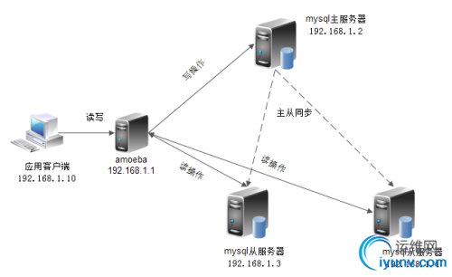

  接下来进行主从复制的案例如下图:
  搭建mysql主从复制

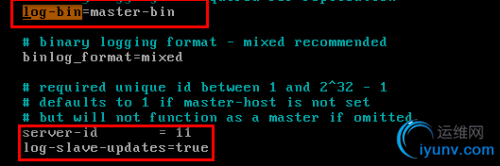

  1)在/etc/my.cnf中修改或增加下面内容
  server-id       = 11  //修改
  log-bin=master-bin    //修改,启用二进制日志,日志文件名称前缀
  log-slave-updates=true  //增加,允许从服务器复制
  2)重启mysql服务

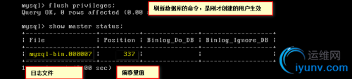

  [root@centos2 ~]# mysql -u root -p
  mysql> grant  replication  slave on *.*  to 'myslave'@'192.168.1.%'  identified by '123456';
  mysql> flush  privileges;
  mysql> show  master  status;
  | File              | Position | Binlog_Do_DB | Binlog_Ignore_DB |
  | master-bin.000007 |      337|              |                  |
  1 row in set (0.00 sec)

  实验二、构建mysql读写分离,此内容为读写分离:

  3.配置amoeba读写分离,两个slave读负载均衡
