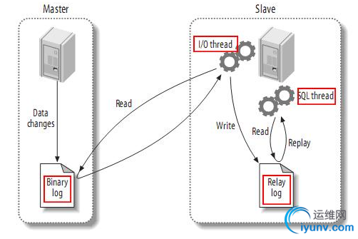

  主从复制原理:
  该过程的第一部分就是master记录二进制日志。在每个事务更新数据完成之前,master在二日志记录这些改变。MySQL将事务写入二进制日志。在事件写入二进制日志完成后,master通知存储引擎提交事务。
  下一步就是slave将master的binary log拷贝到它自己的中继日志。首先,slave开始一个工作线程——I/O线程。I/O线程在master上打开一个普通的连接,然后开始binlog dump process。Binlog dump process从master的二进制日志中读取事件,如果已经同步了master,它会睡眠并等待master产生新的事件。I/O线程将这些事件写入中继日志。
  SQL slave thread(SQL从线程)处理该过程的最后一步。SQL线程从中继日志读取事件,并重放其中的事件而更新slave的数据,使其与master中的数据一致。只要该线程与I/O线程保持一致,中继日志通常会位于OS的缓存中,所以中继日志的开销很小。

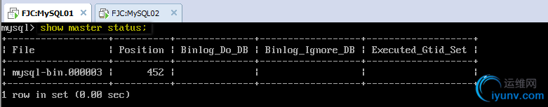

  查看master1的当前binlog状态信息
  在master2上将master1设为自已的主服务器并开启slave功能。

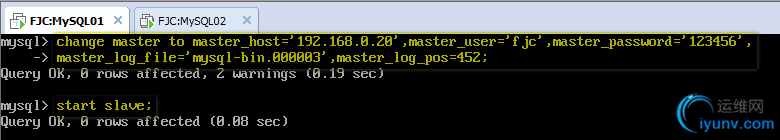

  在master1上将master2设为自已的主服务器并开启slave功能。
  查看从的状态

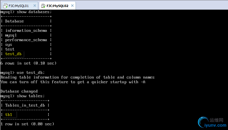

  4、测试主主同步
  在master1上创建要同步的数据库如test_db,并在test_db中创建一张测试表如tab1
  查看master2主机,发现有了test_db库和tb1表

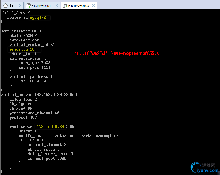

  Master2主机上的keepalived.conf文件的修改:
  Master2主机的keepalived.conf 文件配置与master1基本相同,只是router_id,priority,
  real_server三处不同,其他配置都相同。

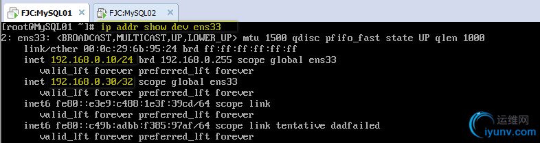

  在master1和master2分别执行ipaddr show dev ens33 命令查看master1和master2对VIP
  (群集虚拟IP)的控制权。
  Master1主的查看结果:

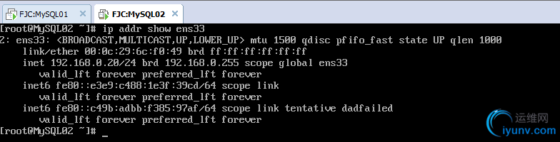

  Master2主的查看结果:
  从上图可以看出master1是主服务器,master2为备用服务器。

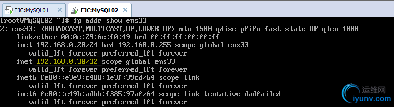

  Master2主的查看结果:
  在master2上看到了VIP地址,这说明在主服务上停止MySQL服务,触发了我们编写的脚本,进行自动故障切换。
