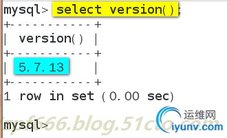

  注2:查看mysql的版本
  或者
  或者

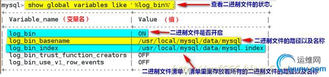

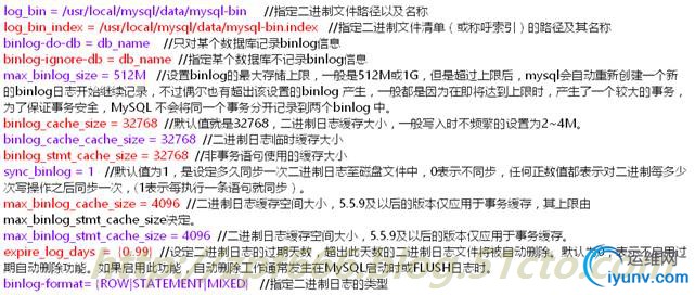

  2、二进制日志:Binary Log & Binary Log Index
  是否开启:默认不开启
  记录哪方面的信息:记录修改数据或有可能引起数据改变的mysql语句,并且记录了语句发生时间、执行时长、操作的数据等等。
  容量:一般大小体积上限为1G
  开启方法:在/etc/my.cnf文件中,通过“log-bin=file路径/file_name”
  记录过程:开启了记录二进制文件之后,MySQL 会将所有修改数据库数据的query (即sql语句)以二进制形式记录到日志文件中。
  名称:如果未手动指定file_name名称,则会在数据目录下记录为mysql-bin.******(*代表0~9 之间的某一个数字,来表示该日志的序号)。
  查看二进制开启状态:
  my.cnf配置文件中,关于binlog的参数及其含义

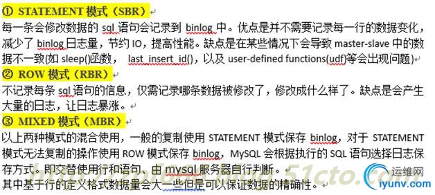

  binlog-format={ROW|STATEMENT|MIXED}#指定二进制日志的类型,默认为MIXED。

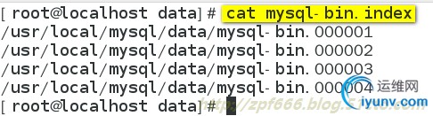

  说明:每次重启mysql服务或运行mysql> flush logs;都会生成一个新的二进制日志文件,这些日志文件的number会不断地递增。除了生成filename.number文件外还会自动生成filename.index的文件。
  查看二进制日志:

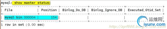

  当前使用的二进制文件及所处位置
  查看当前二进制文件的信息:

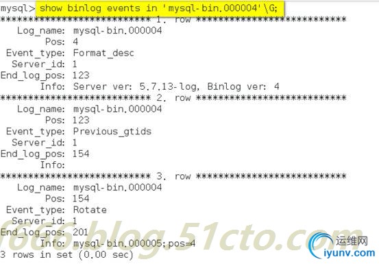

  查看二进制日志信息的命令:
  查看所有的二进制信息:
  查看指定日志的二进制信息:
  从指定的事件位置开始
  注意:二进制日志的记录位置:通常为上一个事件执行结束时间的位置

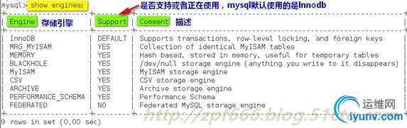

  查看你的mysql现在已提供什么存储引擎:
  看你的mysql当前默认的存储引擎:

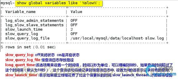

  4、   慢查询日志:slow query log
  含义:顾名思义,慢查询日志中记录的是执行时间较长的query,也就是我们常说的slow query。
  格式:采用的是简单的文本格式,可以通过各种文本编辑器查看其中的内容。
  记录了什么内容:记录了语句执行的时刻,执行所消耗的时间,执行用户,连接主机等相关信息。
  作用:通过慢查询日志,可以查找出哪些查询语句的执行效率很低,以便进行优化
  是否开启:默认没开启
  工具:MySQL 还提供了专门用来分析满查询日志的工具程序mysqldumpslow

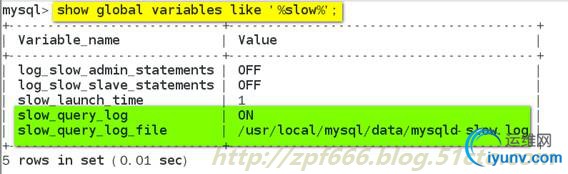

  查看慢查询日志的定义:

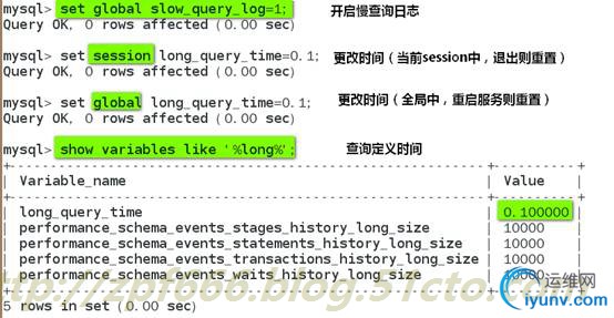

  启动和设置慢查询日志:
  方法1:通过配置文件my.cnf开启慢查询日志:

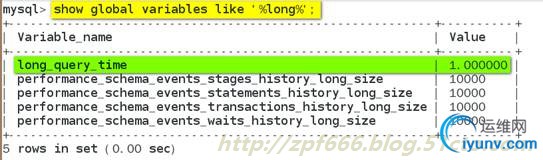

  注:在不同的mysql版本中,开启慢查询日志参数不太一样,不过都可以通过 show variables like "%slow%" 和showvariables like "%long%"查看出来。
  注意:如果不指定存储路径,慢查询日志默认存储到mysql数据库的数据文件下,如果不指定文件名,默认文件名为hostname-slow.log
  修改my.cnf文件:
  重启mysqld服务
  再次查询慢查询日志定义:
  方法2:通过登录mysql服务器直接定义,方式如下:

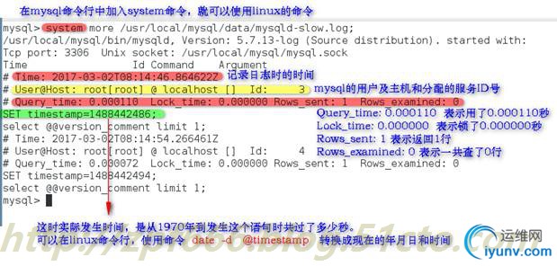

  或用系统查看文件内容命令如cat直接查看慢日志文件
  第一行表示记录日志时的时间。其格式是 YYYY-MM-DDHH:MM:SS。我们可以看出上面的查询记录于 2016 年8 月 29 日下午 15:47:24 - 注意:这个是服务器时间.
  MySql 用户、服务器以及主机名第三行表示总的查询时间、锁定时间、"发送"或者返回的行数
  Query_time: 0.000304  表示用了0.000304秒
  Lock_time: 0.000128  表示锁了0.000128秒
  Rows_sent: 4 表示返回4行
  Rows_examined: 4  表示一共查了4行
  SET timestamp=UNIXTIME; 这是查询实际发生的时间
  何将其变成一个有用的时间,将 Unix 时间转成一个可读的时间,可以使用 date –d@日志中的时间戳

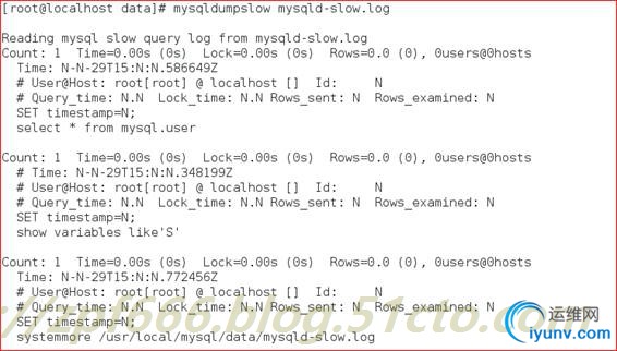

  慢查询分析mysqldumpslow

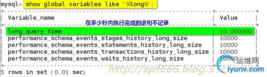

  们可以通过打开log文件查看得知哪些SQL执行效率低下。从日志中,可以发现查询时间超过long_query_time时间的query为慢查询,而小于long_query_time时间的没有出现在此日志中。
  如果慢查询日志中记录内容很多,可以使用mysqldumpslow工具(MySQL客户端安装自带)来对慢查询日志进行分类汇总。mysqldumpslow对日志文件进行了分类汇总,显示汇总后摘要结果
  进入log的存放目录,运行

  如何查看你的mysql现在已提供什么存储引擎:
  看你的mysql当前默认的存储引擎:

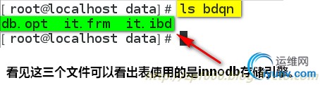

  刚才在上面建了一个数据库bdqn,还在bdqn库里建了一个表it。
  这时去查看数据库所在目录会发现数据目录下存在一个以数据库名字命名的文件夹
  查看bdqn目录的文件列表

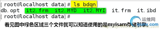

  以myisam存储引擎创建一个测试表it2。
  再次查看数据库bdqn目录

  1、      先用mysql> show engines;命令查看字段 Support为:Default的引擎是哪种

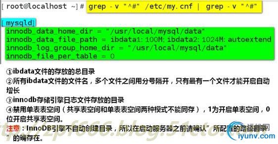

  ibdata文件:innodb_data_home_dir(配置数据存放的总目录,即存放的路径)
  和
  innodb_data_file_path(配置每一个文件的名称,即文件名)
  两个参数共同配置组成。
  innodb_data_file_path:一次可以配几个:可以一次配置多个ibdata 文件。
  大小固定与否:文件可以是指定大小,也可以是自动扩展的。
  特殊之处:Innodb限制了仅仅只有最后一个ibdata 文件能够配置成自动扩展类型。
  新增新的ibdata文件怎么添加:只能添加在innodb_data_file_path配置的最后,而且必须重启MySQL才能完成ibdata 的添加工作。

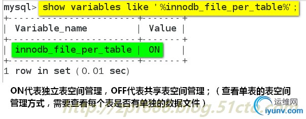

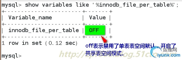

  查看当前数据库的表空间管理类型

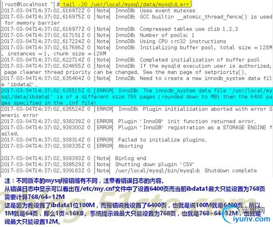

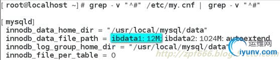

  Innodb共享表空间配置:

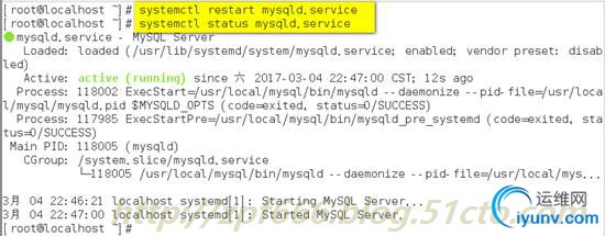

  重启mysqld服务
  mysqld启动失败,查看错误日志
  修改配置为12M
  再次尝试重启mysqld服务
  如果不清楚默认文件page大小,可以先 du -h ibdata1 查看下,再去设置;
  登录mysql执行mysql> show variables like'%innodb_file_per_table%';
  这时新建的表就会使用共享表空间了。

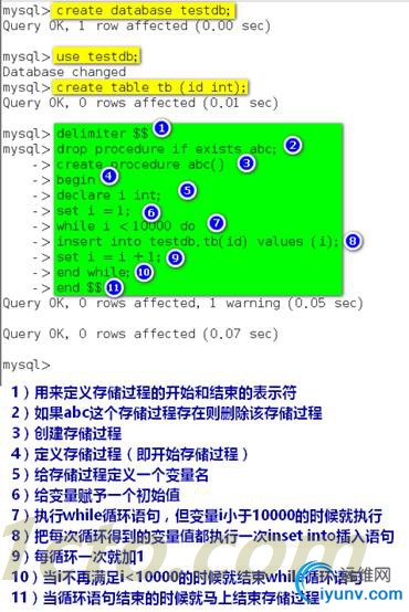

  创建一个数据库testdb并新建一个表,并定义一个存储过程向表中插入1万个数据
  调用存储过程

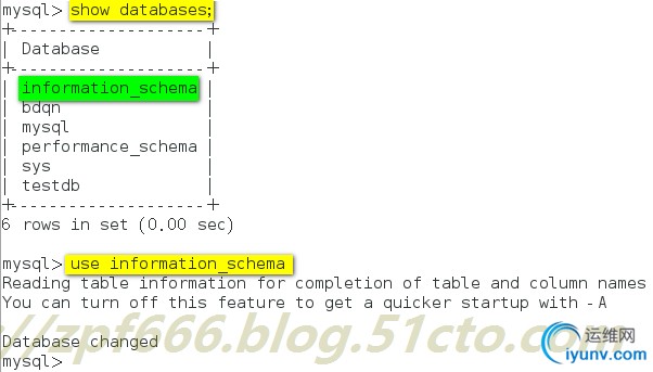

  如果想知道MySQL数据库中每个表占用的空间、表记录的行数的话,可以打开MySQL的 information_schema 数据库。在该库中有一个 TABLES 表,这个表主要字段分别是:
